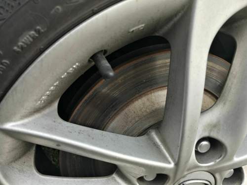

Ate Bremsscheiben und Ate Ceramic Bremsbeläge nach ca. 3 Jahren und 66.000km. Ursache? Abhilfe?
20180704-163619
20180704-163333
War ich noch vor einiger Zeit begeistert von den Ceramics, so ist jetzt genau das Gegenteil der Fall. Zuerst hatte ich an meinem Touran an der HA neue ATE Bremsscheiben und erstmalig ATE Ceramic-Beläge verbaut, dann das gleiche vor etwa 2 Jahren am A150. In beiden Fällen sind die Scheiben bis heute vom Tragbild her in Ordnung, obwohl ja gerade die Bremsen an der HA zum Gammel neigen. Die Pleite erlebte ich dann vor 1,5 Jahren Jahren am Touran. Hatte auch wieder neue ATE Bremsscheiben und Ceramicbeläge verbaut. Von Anfang an kam mir die Bremswirkung geringer vor, ich schob das aber auf Einbildung. Keine Einbildung war aber, dass sich innerhalb schätze ca. 6000 km an einer Bremsscheibe eben so ein rostiger ca. 15 mm breiter Streifen am äußeren Scheibenrand wie auf den Bildern von Sternchen777 gebildet hat, allerdings nicht so stark. Nur an einer Bremsscheibe und nur aussen. Sehr komisch. Mir ist das während des Winters aufgefallen. Auch etliche starke Bremsungen um den Rostrand weg zubekommen nützen rein gar nichts, der Rostrand blieb und wurde in der weiteren Zeit eher noch stärker. Also Auto hochgebockt und Bremsbeläge auf Einbaufehler geprüft. Doch da war nichts verkantet oder schwergängig.

Ich habe nicht gemessen, aber Scheiben- und Belagstärken sind im grünen Bereich, sonst hätte das der TÜV gestern bemängelt. Hinten habe ich erstaunlicherweise mit den Ate Bremsscheiben und den Ceramic Belägen keine Probleme. Es geht nur um die Bremsen vorn und da vor allem innen.
Bremse ich zu wenig? Gibt es Bremsbeläge, die etwas aggressiver gegenüber der Bremsscheibe sind?
Tragbild ist ein üblicher Begriff über den Zustand einer gebrauchten Bremsscheibe, bzw. dem Reibring, ebenso gibt es auch den Begriff Tragbild bei den Belägen.

Von der Jahreslaufleistung wundere ich mich etwas über das Tragbild, tippe aber mal das du den Wagen in der Waschanlage wäscht und dann einfach abstellst(so wie die meisten das machen) ohne großartig die Bremse trocken zu bremsen(nur so eine Vermutung)
Genaueres kann man sicherlich nur sagen wenn die Beläge sieht und auch die Gängigkeit des Bremssattels geprüft hat.

Das sind die Ceramic Beläge in Verbindung mit Salz und nicht Trockenfahren der Bremse vorm abstellen, bzw. eventuell feste Sättel.

Die Bremssättel sind nicht fest. Ich fahre meine A-Klasse nicht anders als alle meine bisherigen Fahrzeuge. So ein Problem hatte ich bisher noch nie. Mit den MB Original-Bremsscheiben und -Belägen hatte ich dieses Problem nicht, obwohl ich das Fahrzeug auch nicht anders benutzt habe.

Leider gibt es auch hier kein Bild welches zu dem seltsamen Verschleiss/Rostrand meiner vorderen Bremsscheiben passt. Interessant ist auch die Tatsache, dass beide Seiten gleich betroffen sind.

Korund neigt dazu sich auf der Oberfläche mit dem Stahl zu verbinden und in Verbindung mit der Wärme und Reibung beim Bremsen eine Oberfläche zu bilden die schlechtere Eigenschaften hat ( so wie es die Ceramic-Klötze ähnlich tun - Ergebnis: siehe Thread-Fotos)
Quelle: Textar „Schadenbilder Scheibenbremsen“

ATE ist sicher nicht grundsätzlich schlecht. Hinten funktioniert die Kombination mit Ceramic Belägen ja recht gut, aber vorne scheint die Kombination ATE Ceramic Beläge mit ATE Bremsscheiben eher weniger geeignet zu sein. Ich schaue mir die Bremsen am Wochenende noch 'mal genauer an.

Was ist das für ein schwarzer Strich auf dem Foto 2?
Riss?
Themenstarteram 14. Juli 2018 um 5:43
@kaefer03 schrieb am 13. Juli 2018 um 21:33:31 Uhr:
Riss?
Keine Sorge ... das ist nur der Schatten einer Kante, verurrsacht durch den Blitz.

Bremssättel freigängig. Belagstärken ca. 9 bis 9.5mm. Natürlich zeigt sich das schlechte Tragbild auch auf den Bremsflächen.
