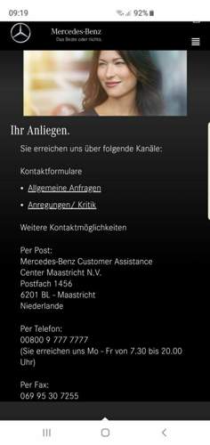

Ergo: Ärger, Kosten und Zeit und für eine scheinbar nicht oder mangelhafte erste Reparatur und zerstörtes Vertrauensverhältnis zur "Besten Werkstatt". Meine Frage: Sollte man sich hier irgendwo beschweren? Habt ihr einen Vorschlag, was man in einem solchen Fall tun sollte?
Solche Probleme kann man über das CAC regeln, siehe Anlage...........
Screenshot-20190809-091901-chrome
