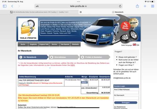

https://www.teile-profis.de/page_1_5.php#oeformo
Gibt dort mal deine Alternativnummer ein.
BDA458
Leider schreiben die was von Mindestbestellwert. Aber es steht nix von nicht lieferbar. Einfach mal anrufen und nachfragen.

Themenstarteram 21. August 2022 um 9:20
@PIPD black schrieb am 18. August 2022 um 21:38:32 Uhr:
BDA458
Ja, auf den Händler bin ich auch gestossen, aber die 250€ Mindestbestellwert haben mich abgeschreckt,
