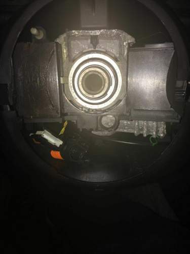

Mein Lenkrad ist nur noch am Quietschen das Nervt und ausserdem habe
Ich das Airbag Problem mit Zündkreis 0 Fahrerairbag!
Habe ich schon. 5x gelöscht kommt immer wieder!
Ich habe noch ein Schleifring zuhause aber
Möchte es mit Kupferpaste einfetten aber weis nicht wie wohin ich das Kupferpaste schmieren soll!
Hat einer eine Anleitung?!?

Geh da bloss nicht mit Kupferpaste ran. Dann kannst auch gleich nen Hammer nehmen und alles in dem Bereich grossflächig kaputthauen.
Nach deinem Fehlerangaben zu urteilen wird der Schleifring defekt sein. Tausche diesen gegen einen neuen und deine Probleme sind erledigt.
Wie kommst du denn darauf den Schleifring mit Kupferpaste einzuschmieren, wer hat dir denn dazu geraten????

1.Es gibt Schleifringe: Klick
2.Es gibt Wickelfedern: Klick
Worin liegt der Unterschied?
Beim Schleifring schleift ein Kupferstift über eine kreisrunde Metallfläche (daher auch der Name),um Strom zu übertragen.Das sieht man im ersten Link anhand der Bilder.Hier sieht man auch ne Menge Kupferpaste auf dem Schleifring und an der Lenksäule am Kupferstift (rechter Hand,der große,weiße Knubbel).
Das hat dein Auto aber nicht,da zu NEU dafür.
Bei dir gab es nur noch Wickelfedern.Darin sind die Kabel aufgewickelt (daher hier der Name),um bei einer Lenkraddrehung eben nicht abzureißen.
In diesen kann die Kabelei innen am Kunststoff reiben und ein quietschen verursachen.
Die Quietscherei kann aber noch vom Lenksäulenlager kommen,das nicht mehr gescheit gefettet ist....
Das wäre die Nr.7 hier: Klick
Du darfst aber gern was ersetzen oder irgendwo Fett reindrücken,wenn du denkst,das macht die Sache besser. ;)

Das ist mein Altes Lenkrad
Der hat kein Airbag Fehlerangezeigt gehabt! Werde dieses schleifring bei dem neuen jetzt tauschen!
Das mit dem Kabel iritiert mich gerade
Es sind unter dem Lenkrad wenn es ausgebaut ist zwei löcher!
Muss die verkablung da durch?
Weil meine nicht in den löchern gezogen ist oder wurde? Hat mal Pitstob gewechselt!
Komme ich an die Nr 7 leicht ran wenn ich lenkrad ausgebaut habe?
Habe da ein Foto hochgeladen wo
Mein Finger drauf ist! Habe Provisorisch mal an dem Schleifring gedreht und es schleift da!
Bin gerade überfragt:(

@TE: auf deinen deinem Bild ist aber am Lenkrad die Wickelfeder zu sehen und kein Schleifring.
Des weiteren steige ich bei deiner Problematik ´gar nicht mehr durch.
@Cap: nach meinem Wissen kommt auf den Schleifring auch keine Kupferpaste auch wenn es auf deinen Bildern zu sehen ist. Wie kommst du darauf? Klär mich mal bitte auf.

So leute wo muss das kabel stehen?
In diesem loch?
Nix verstehen....

Nicht so inflationär,wie es auf dem Bild in der Auktion zu sehen ist,nein.Aber ein bischen darf drauf sein,schließlich schleift hier Metall auf Metall und wenn das trocken passiert,schleift sich das schneller ab und man hat auch ne schöne,elektrisch leitende Stauberei da drin,was bei dem Nachrüstairbaglenkrad (hat ja einen dreifachen Schleifring) bspw. mehr als schlecht ist....
Deshalb ein bischen Kupferpaste als "Bindemittel" und eben als elektrischer Leiter,denn normales Fett isoliert halt eher,als das es leitet.
Und komm mir jetzt ned mit der Lichtmaschine.....so schnell dreht sich KEIN Lenkrad! :p
