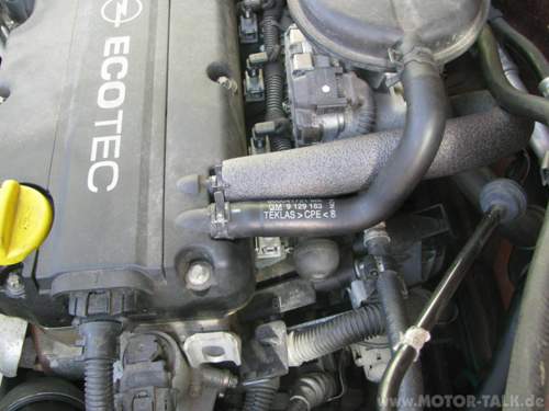

Also die beiden Schläuche sind bis zum Rand voll mit dem Mist! Werde etz den ventieldeckel abnehmen und da nach sehen. Weis zufällig jemand wo der kleine Linke Schlauch hingeht und wie man den abbekommt?

So hab etz ma a Foto von dem Schlauch gemacht und vom inneren des ventieldeckels!
Der Schlauch ist die Kurbelgehäuseentlüftung, da drin bildet sich bei kaltem Wetter Kondenswasser, das gibt mit Öldampf diesen Schleim. Das ist ein bekanntes Problem.
Ok und wie bekomm ich den zum reinigen raus bzw wo geht der überhaupt hin?
Die geht am Motorblock entlang und hat eine Verbindung zum Kurbelgehäuse (Raum unter den Zylindern), der Sinn besteht darin, den beim Motorlauf zwangsläufig im Kurbelgehäuse entstehenden Überdruck (Verbrennungsgase strömen am Kolben vorbei) kontrolliert abzuleiten. Die enthalten Ölnebel und Kondenswasser, die sich dann im kälteren Schlauch absetzen können. Den Schlauch kann man VORSICHTIG!! durchblasen. Im Sommer sollte das Problem aber nicht auftreten, va wenn dem Motor durch die Heizung nicht soviel Wärme entzogen wird.

Ich fahre täglich Nürnberg Erlangen und zurück sind am Tag ca 75 km und dann am we Nürnberg Neustadt a d aisch und zurück macht dann nochmal 120 km das sind ca 90% Autobahn. Heizung mach ich meistens eh nur auf halb bis max Dreiviertel an.
Zum Thema Schleim habe jetzt 4 Stunden mit reinigen verbracht. Habe die Schläuche sauber gemacht diese waren beide ziemlich zu mit dem Zeug. Danach hab ich den Ventieldeckel von innen saubergemacht und ca 1 Stunde das darin befindliche Wasser raustropfen lassen. Hab jetzt alles wieder zusammen geschraubt und werde das ganze in den nächsten Tagen beobachten.
