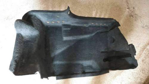

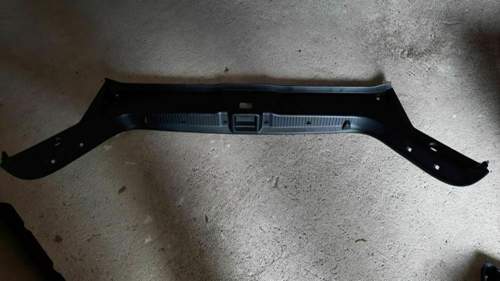

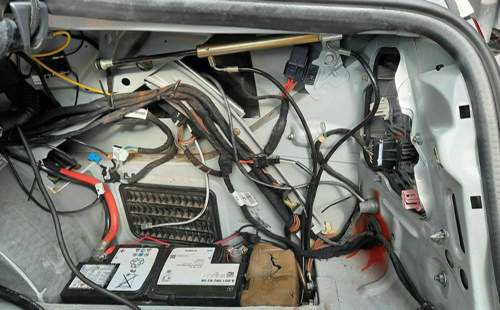

Ich habe zufällig ein paar Bilder gemacht, als ich das KeylessGo-Steuergerät gewechselt habe.
Es gibt nur einen Zylinder, der sitzt rechts unter der Seitenverkleidung.
Die Pumpe für den Antrieb sitzt im Schaumstoff hinter der Batterie (Schaumstoff inzwischen getauscht, 71 € neu von MB).
Die Plastikleiste muss raus (Bild 2), befestigt mit den 4 Haken vom heckseitigen Netz und mehreren Plastikstopfen.
Dann kann man die Seitenverkleidung rausnehmen, vorn unten ist da auch noch eine Netzbefestigung zu entfernen (Bild 3).
Durch den einseitigen Antrieb verkantet sich die Mechanik leicht.
Einstellbar ist der Heckdeckel über die Schrauben mit 10er Kopf an beiden Seiten der Schließmechanik und über die Puffer auf beiden Seiten auf den Kotflügeln.
