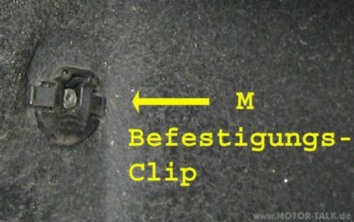

Beim Ausbau der Radhausschalen muß man 7 Befestigungsclipse lösen (Die Verrastung an den Clips, mit einem kleinen Schraubendreher lösen und seitlich von den Haltebolzen schieben). Danach die Radhausschalen aus den Kotflügeln ausrasten und nach unten herausziehen. Nach der Demontage der Radhausschalen müssen die 7 Clips ersetzt werden. Vor der Arbeit empfehle ich diese Befestigungen (am Besten 2 Päckchen mit je 10 Clipse, Teilenummer 4F0-825-429-A) zu kaufen.
Sinnvoll wäre auch die Benutzung eines Drehmoment-Schlüssels, da die Schrauben und Muttern im Radhaus mit maximal 2Nm angezogen werden sollen. Der Zusammenbau erfolgt in umgekehrter Reihenfolge.

Braucht man pro Radhaus wirklich 7 neue Clipse? Das wären dann 14 Stück für vorn. Und wie macht man es hinten bzw. wieviele Clipse braucht man da?

Wer die Clips durchschaut hat, kann sie eigentlich mehrfach wiederverwenden (mit kleinem Schraubendreher "entriegeln" und zur Seite schieben).
Die Stiftchen von den Spreizclips am Schweller einfach nach hinten durchstoßen, man findet sie i.d.R. wieder und kann sie dann wieder einbauen.

Es gibt da beim Teile-Jogi ein kleines Tütchen mit sämtlichen Befestigungsteilen für die Radhausschalen für Wiedereinbau nach Demontage.
Die Clipse sind lt. Werkstatt-Reparaturanleitung nur 1-mal verwendbar und müssen ersetzt werden.

Gibt es ein Video wie man die Clips ohne die zu beschädigen ausbaut? Würde ich ein in der Hand haben, dann könnte ich mir das vorstellen aber ich weis nicht wie ich die ausbauen soll.
