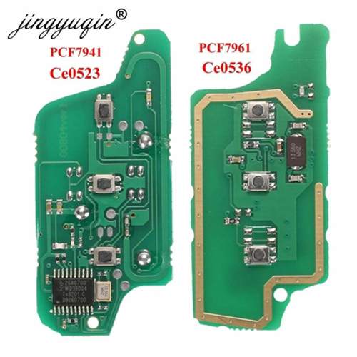

Habe die Schlüsselhülle erneuert. Seitdem funktioniert die Funkverbindung nur wenn man mindestens 60cm vom Auto entfernt ist. Kann man die Funkverbindung selber anlernen, oder muss ich es beim Kfz Händler programmieren lassen?

Hat er schon (die Batterie gegen eine Neue ausgetauscht). Mehrfach. Vielleicht liegt es an einer defekten Antenne (auch auf der Platine?)? Kann das sein?
Mindest entfernt bedeutet, dass die Fernbedienung ab 60cm - ca. 10m Entfernung funktioniert oder ?
Wenn die Antenne defekt wäre, wäre es andersrum...

Also wenn die Entfernung zum Auto größer als 60cm ist, dann funktioniert es nicht mehr. Ab ca. 60cm Anstand zum Auto funktioniert es: Das klingt nach Antenne. Nur kenne ich die Antennen von diesen Schlüsseln nicht. Kann es sein, dass beim Umbau ein winziges Teil verloren gegangen ist? Oder ist die Antenne direkt auf der Platine? Wer weiß das?

Wie ist denn so ein Schlüssel aufgebaut? Ich vermute es liegt an der Antenne. Kann man die Antenne einzeln austauschen, oder befindet die sich mit auf der Platine?
Welche Platte hast du denn?
Alles verlötet.

Ach so, die Antenne ist auf der Platine/Platte verlötet. Danke!

Habe die CE-0536. Diese funktioniert seit dem Umbau nicht mehr richtig. Erst bei der Reichweite unter 60cm funktioniert es. Wenn der Abstand größer ist funktioniert es nicht.
Und wenn du ohne Gehäuse also nur mit der Platte öffnest?
Sonst nimm mal die batterie raus, warte einige Minuten und dann Schlüssel neu anbinden.
Wenn nix klappt dann empfänger im Auto hat eine Störung oder die Platte selbst.
