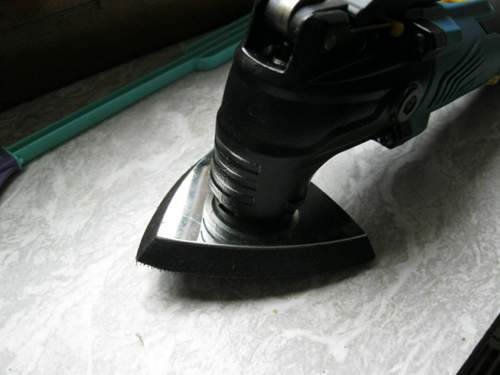

hallo freunde. habe mit meinem w 124 300d ebenfalls das zündschlossproblem gehabt. der zylinder drehte sich nur minimal, zuwenig zum auswechseln.ein bekannter, der mit einem hämmerchen die schlosshülle vorsichtig traktierte, bis der schlüssel sich drehte, brachte mich auf eine andere idee. es gibt ja in baumärkten und auch lidl und aldi diese multifunktionstools, auf die man diverse aufsätze stecken kann, u. a. auch den dreiecksschleifer. den hab ich draufgesteckt und den metallischen teil direkt ans metall vom schloss gehalten. angeschaltet zwei minuten immer wieder vorsichtig probiert, den schlüssel zu drehen....probieren...halten....probieren....halten... also zurück..vorsichtig vor..idee war, dass die feinen vibrationen die stifte im schloss, die vielleicht hängen, lösen und so alle stifte in die richtige posution gleiten, die das schloss zum drehen braucht. ihr leute, was will ich sagen: es hat geklappt.hab riesige umstände gespart, das ganze schloss rauszusägen. anbei ein bild vom kopf des multitools mit dreiecksschleifer. diese tools kosten so etwas dreißig euro, also billiger als das ganze schloss mit drumherum...hoffe, der tipp nütz jemand... ciao

Ihr kommt auf Ideen ... :rolleyes: ;) ?
Aber Not macht eben erfinderisch.
