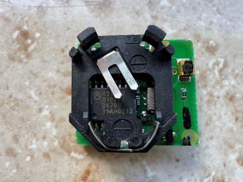

Moin zusammen, war heute beim Schlüsseldienst und wollte mir einen neuen ZV Schlüssel mit wegfahrsperre machen lassen. Die haben da zimlich lange rumgefummelt und mehrere Transponder ausprobiert.Hat aber nicht geklappt. Der meinte die ZV würde die Transponder nicht erkennen und es an der Antenne liegen könnte.Hat das nicht ein Steuergerät und wo sitzt das ?

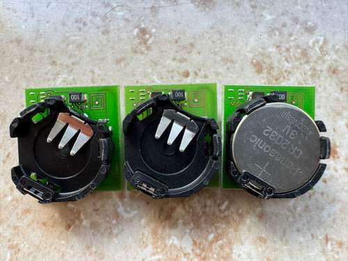

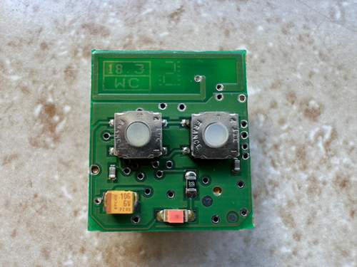

Hoffentlich hast den richtigen Schlüssel gekauft mit der richtigen Frequenz für Europa?
In Europa sind es 433 MHz.
Drüben in den USA 315 MHz.
Könnte die Ursache sein das die ZV nicht funzt.

Und ich meine, man kann keine Bosch FB an das Delphi Teil anlernen.
