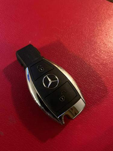

musste für meinen W204 von 2007 einen neuen Schlüssel bei Mercedes mache lassen.
Ich bekam aber leider keinen Schlüsselbart dazu :-(. Der alte Schlüsselbart passt natürlich nicht mehr.
Jetzt habe ich bei eBay gesucht, aber irgendwie werde ich nicht so schlau.
Keiner von denen passt glaube ich...
https://www.ebay.de/.../323527456951?...
Danke für Eure Hilfe.

Hallo
Da wir auch solche "Schlüssel" von deinen Fotos bei unserem Fahrzeug benutzen, wäre es die Variante "B" die du bestellen musst.
Oder bestelle doch ganz einfach "B" und "C" und sende dann einen zurück.
Damit musst du dann natürlich noch zu einem Schlüsseldienst der dir hoffentlich dann von dem altem anders geformten Schlüsselbart diesen neuen Schlüsselbart passend fräsen kann.
Gruß Michael

Er hat wahrscheinlich vorher das ältere Gehäuse gehabt und jetzt passt der ältere noch vorhandene Schlüsselbart nicht in das neue Gehäuse. So verstehe ich es.

Variante "B" und "C" in seinem Link wären nach meinem Wissensstand die möglichen Schlüsselgehäuse beim VorMopf. Die unterscheiden sich aber nur marginal.
Was mich bei der ganzen Geschichte nur wundert. Normal gibst du bei MB deine FIN an und erhälst dann direkt vom Werk auch den passenden Schlüsselbart mit dem neuen Schlüsselgehäuse (Innenleben) passend für dein Fahrzeug. Das dauert dann natürlich alles ein bißchen länger. Einen nackten Sender (Gehäuse) ist aber normal innerhalb von einem Tag lieferbar.
Der Funk, Wegfahrsperre usw. muss dann natürlich noch angelernt werden.
Oder du bestellst mit Führungszeugnis usw. einen Universal Sender (Schlüssel) der bei "sämtlichen" Fahrzeugen ohne Anlernen für eine gewisse Zeit funktioniert.
Genau so ist.
Ich brauchte eine neuen elektronischen Schlüssel, der alte funktinierte nicht mehr (ADAC liegen geblieben etc.). Den alten Bart habe ich noch als "Notschlüssel" und behalte ihn auch.
An dem neue elektronischen Schlüssel fehlt nur eine Dummy Bart, damit man ihn an einem Schlüsselbund fest machen kann. Das ist mein Ziel. Ich werde einfach B und C bestellen und wie @TDI-Vielfahrer sagt einfach den nicht passenden zurück schicken.
Er hatte den Schlüssel mit dem spitz zulaufenden Ende. Seit 2010 gibt es nur noch den mit dem flachen Ende. Er braucht den Bartschlüssel B.
Danke Dir @CGIDRIVER
