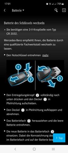

Wie der Zufall so will, kam am Sonnabend bei mir auch die Meldung mit der schwachen Batterie in der Fernbedienung.
Hat bei mir 39 Monate gehalten.
Vorhin gewechselt. Hat allerdings 3 Minuten gedauert, da ich den Staub im Deckel und im Inneren der FB noch mit einem Pinsel entfernt habe. Panasonic-Batterie im 4erPack hatte 2,50€ gekostet, soweit ich mich erinnere.
Da ich den Plus-Service immer abwähle, war die Meldung ja bloß ne Frage der Zeit.
