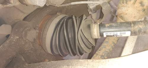

Hallo möchte an einem Audi A4 B8, 1,8 Tfsi, Bj09, zu 2.10588, 2.2 AGWdie Achsmanschette wechseln. Das Auto gehört einem Freund und der istmit dem unterwegs, deshalb kann ich nicht nachschauen.
Meine Frage ist welchen Inbus Schlüssel oder besser gesagt Nuss benötige ich für die Schraube der Antriebswelle radseitig.
Bei meiner Suche bin ich auf zwei verschiedene Antworten gestoßen.
Einmal heißt es SW17 und einmal 19.
Weiß es jemand genau?

Kann beides sein, Radnabenkappe entfernen und nachschauen.
Zumindest bei meinem 1,8 TFSI, 19 mm Innensechskant und man braucht mind. 3/4'' Antrieb. Bei allen Radlagern für den B8 liegt z.B. eine Schrauben mit 19SW bei. Wichtiger ist aber, dass diese Schraube ersetzt werden muss, sie darf nicht wiederverwendet werden!

Mit dem 19er bekommst aber keine 17er gelöst. Ich habe beides hier, da es mal so und mal so ist.
Mit 3/4" ist es angenehmer, meine Proxxon 1/2" hat es mit aufgestecktem Edelstahlrohr ein paar Mal überstanden. Immer drauf achten, wo die Hände und das Gesicht landen, wenn etwas brechen sollte.

Auf geht es, aber am Ende die 180° beim Festziehen... Das vorletzte Mal ist mein Edelstahlrohr aufgeplatzt, da ich die Ratsche zu weit außen zu fassen bekommen habe.

Verbaut war tatsächlich eine Schraube mit SW17.
Manschette war in einer Stunde gewechselt am längsten hat gedauert das Fett abzuweichen.
Da das Gelenk anscheinend schon länger ohne Fett gelaufen ist werd ich das wohl auch noch tauschen dürfen.

Das Gelenkspiel hättest vorher prüfen können.
Dann wäre es ein Abwasch gewesen.
