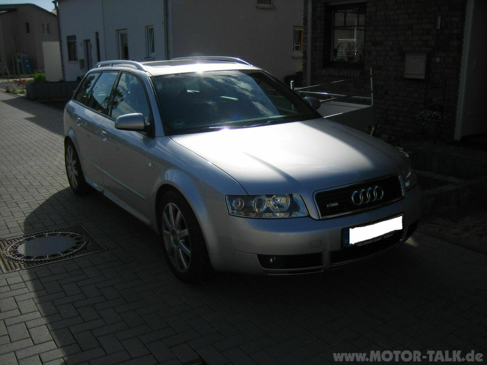

Moin zusammen,
mich interessiert brenned ob ich auf meinen Original Audi 17"Zöller schmalere Reifen also kleiner 235 aufziehen lassen kann? Ich habe da an 205er gedacht?
Der Sinn besteht darin das das Fahrzeug enorm viel weniger Sprit verbraucht und die Optik nicht ganz darunter leiden würde als wenn ich 16" drauf mache. Spurplatten sind vorhanden.
Funktioniert das????
Vielen Dank

am 31. Mai 2009 um 4:18
Min.225, Max.235.
205er auf 7,5Jx17 würden beknackter aussehen, als auf 6,5Jx16.
Und so wesentlich höher ist der Spritverbrauch auch wieder nicht. Ich fahre beide Rad-/Reifengrößen und kann nur einen Unterschied von einem halben Liter auf 100km feststellen. Andere fahren ständig Bleifuß oder haben sinnlos den halben Kofferraum voll, kontrollieren nie den Reifenluftdruck etc. und schaffen auch aus anderen Gründen einen halben Liter mehr, ohne 17 Zöller zu fahren.
Themenstarteram 2. Juni 2009 um 4:43
Danke für Deine Antwort .
0,5l auf 100 KM unterschied das sind ca 130€ im Jahr die man sparen könnte bei einer Fahrleistung von ca 20.000 KM.
Gut im Kofferraum herscht bei mir gähnende leere habe kein unnützes Zeug im Auto rumfliegen.
Und noch mal die Frage würde ein 205er Reifen drauf passen? Wie es aussieht das ist mir ersteinmal egal.
Vielen Dank
am 2. Juni 2009 um 19:47
Schon mit 235'er fährt man sich an Bordsteinen schnell ne Macke in die Felge. Mit noch schmaleren ist die Felge gleich hin - tus nich!
Außerdem - mal ehrlich: Wer beim Autofahren wirklich sparen will fährt keinen A4 Avant, oder?
Wenn's ein Benziner ist denk' doch mal über einen Umbau auf LPG nach...

am 3. Juni 2009 um 7:13
wie,hast du 195er reifen auf die 17 zöller gemacht?
also ich habe die selben 17 zoll felgen und werde mir nächsten sommer,wenn die 235er runter sind 16 zoll felgen besorgen und die 17 zöller einmotten.
205er oder max 215er auf 16 zoll haben meiner meinung nach nicht nur vorteile im verbrauch,sondern auch in der anschaffung(kosten),beschleunigung,fahrkomfort und sie sind nicht so elendig spurrillenempfindlich wie die 235er bereifung.
wie schon gesagt ist das nur meine meinung.
kann man die 17 zoll felgen eigentlich noch verkaufen (5 Stück BJ.2002),oder läßt mann sie lieber für einen event. weiterverkauf des autos eingemottet.was meint ihr
gruß atze
Nein, nein.Ich hab bei meinem ab Werk die 18 Zoll S-Line Felgen.Und da passen sicher keine 195 èr drauf.Glaub auch nicht, daß es 195 ér als 18 Zoll Reifen gibt.
Ich hab die 195 ér auf ganz normalen Stahlfelgen mit den Original Audi Radkappen.Sieht wirklich sehr bieder aus, ist mir aber mittlerweile absolut egal, ganz ehrlich.Und um Bordsteinrempler muß ich mir jetzt auch keine grauen Haare mehr machen.
Fahre auf meinen 205/55 R16. Der Fahrkomfort und Spritverbrauch ist schon eutlich besser. (Endgeschwindigkeit und durchzug auch)
Aller dings hätte ich aus Dynamisch und Optischen gründen auch gerne 225/45 17 Sline Räder. Bisher lass ich die schmalen dinger drauf.

Würde mich wundern, wenn man auf einer 7,5 Zoll (ca. 19cm) Felge einen Reifen mit 19,5cm draufziehen könnte. Habe selbst Original Audi 7,5 x 17 Zoll Felgen und beim letzten Reifenwechsel überlegt, von 235er auf 205er umzusteigen. Das Mindeste, was ich jedoch gefunden hatte, waren 215er oder 225er Reifen, ich weiß das nicht mehr so genau. 195er Reifen werden auf 7,5 Zoll Felgen leider nicht passen.
Hm, habe testhalber bei Ebay nach Kompletträder in der Größe 7,5 x 17 und 195er Reifen gesucht. Ergebnis: es gibt diese Kombination doch!!!! Hätte ich nicht gedacht, jedoch haben die Reifen einen Querschnitt von 40, das ist verdammt wenig und hilft weder dem Komfort noch dem Spritsparen.
@all
ich fahr auf meinem 215er Winterreifen auf 17Zoll,
diese Kombination geht zumindest.
Ich hab noch nicht original Audi Felgen (17Zoll) und da wäre letztes Jahr die kleinstmögliche Größe
205er gewesen (zumindest meinte das der Servicemitarbeiter).
Ich fragte extra danach, weil ich gern möglichst schmale Winterreifen wollte.
Hab mich dann für 215er entschieden und selbst da muss man höllisch auf die Felge aufpassen.
Sobald man schrammt hat man Kratzer.
MFG
