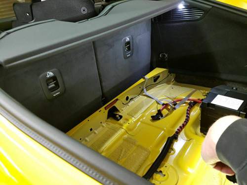

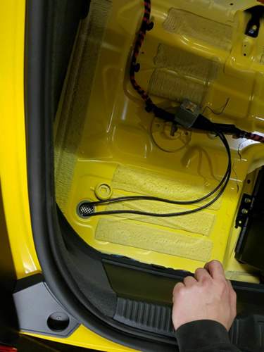

Ich habe durch meinen Hifiausbau die gesamte Kofferraummulde leergeräumt und bin auf nichts Schmieriges oder Chemisches darin gestoßen.
Auch nicht auf Konservierung, nicht innen.

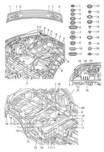

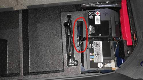

Was wir da hätten im weitesten Sinne wären:
- die sparsam aufgetragenen Bitumenstreifen zur Dröhnvermeidung auf dem Wannenboden
- die Batterie natürlich
- das Dichtmittel im Reifenkit.

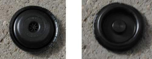

Weiterhin sitzt links, nahe linkem Rücklicht ein Gummistopfen in der Wanne, Du könntest prüfen, ob der noch da ist.
