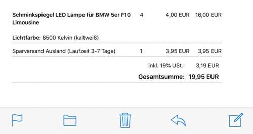

Hi, kann mir jemand ein Link geben wo ich die Mini LED's für die Schminkspiegel kaufen kann.
Hab jetzt schon alle doppelt und dreifach weil ich immer die falschen großen bekomme ;-(

Ne! Mittlerweile gibts die kleinen T5 LEDs bei Hypercolor für dem Schminkspiegel!
Hab die geordert, alles wunderbar!

Hallo!
Super, danke für den Link. Bei BMW F10 sind diese nämlich nicht mit dabei bzw. es kommen die falschen. Habe mir jetzt 4 Stück bestellt, damit alles auf LED läuft. Thx.
CU Oliver
Danke für die Info :-)
Die Frage die sich mir jetzt stellt ist 16 € für 4 LED'S + 4€ Versand = 20€ zahlen oder bei eBay bzw. Amazon für ein komplett Set inkl. LED und kostenlosen Versand für 25€ Zahlen.
