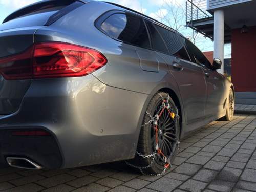

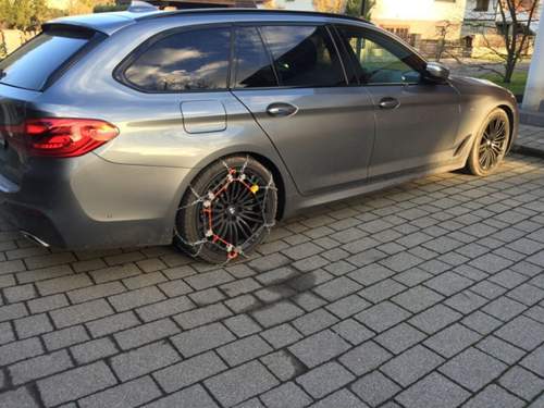

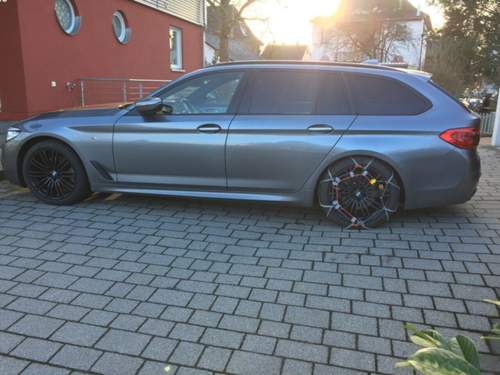

Hier mal Fotos der 664 mit Ketten jedoch mit 8x19 mit 245 rundum.
Erfahrungen im Livebetrieb kann ich leider nicht liefern da ich sie letzten Winter nicht gebraucht habe.
Ich hatte mich zum Einen wegen der Schneekettenfreigabe für diese Version entschieden.
Zum anderen kostet der 275er in RFT fast das doppelte vom 245 er in RFT und außer Pirelli gibt’s da gar kein Hersteller der den 275 er mit RFT anbietet.
