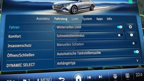

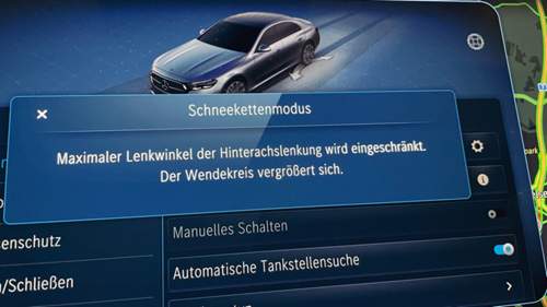

zum Thema fahren mit Winterreifen:
Online - Handbuch S. 813 ist der "Schneekettenmodus" erwähnt. Dazu gibt es eine Einstellmöglichkeit:
Zentraldisplay / Home / Einstellungen / Fahrzeug.

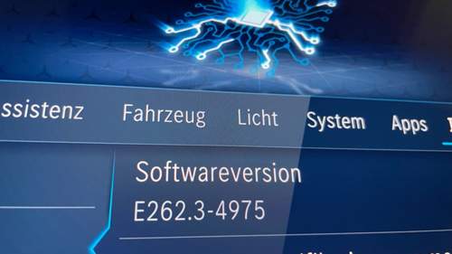

zum "Schneekettenmodus", der ja laut Handbuch da sein soll:
Eine Suche in den Menüs vom Zentraldisplay war nicht erfolgreich.
Er ist zwar, wie der Waschanlagenmodus im Handbuch beschrieben, war doch nicht da. Auch hier die Vermutung, dass das möglicherweise Mal eine "Buchungs-Kaufoption" gibt oder hochwertigen Sonderausstattung vorbehalten bleibt.
Fildermann
