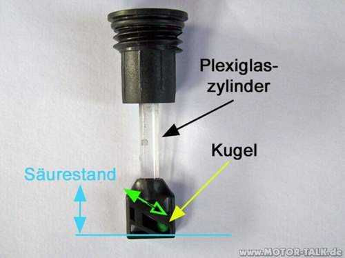

Themenstarteram 31. Oktober 2012 um 14:29
Hallo!
Da bin ich nochmal!
Batterie ist leider ein geschlossenes System. Habe nur so eine Kontrollscheibe gefunden, hinter der sich ein grüner Punkt verbirgt. Leider weiß ich aber nicht, was genau der mir sagen will (Säurestand i.O., Füllstand i.O., Ladezustand i.O., ...?). Hat jemand genauere Kenntnisse über den Aussagewert dieses Kontrollpunktes? Wenn die Batterie leer ist, ich nicht mehr starten kann und der Punkt ist dann rot, na danke!
Habe die Batterie im Ruhezustand (Auto stand mindestens 30 min) mal gemessen - lagen 12,7 V an, beim Startvorgang ging die Spannung kurz auf 9,9 V runter. Werd aber auf jeden Fall die Werkstatt nochmal durchmessen lassen, mir fehlt eben noch eine richtige Belastungsmessung.
Vielleicht könnt ihr mir auch noch mit der Bodenleistenausführung der Batterie weiterhelfen (siehe weiter oben)?! Bisher hatten eigentlich alle Batterien, auf die ich während meiner Suche gestoßen bin, Bodenleistenausführung B13. Habt ihr ausschließlich die B3 verbaut oder passt die B13 auch? (Klick mich )
