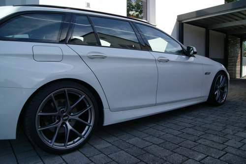

@Mick_70: Danke für den Klasse Link. Also sprotline hört sich wegen progressiv gut an. Ltzlich sieht der Wagen echt Klasse aus, aber die Tieferlegung ist ja echt ne "harte" Nummer. Perfekt von der Optik, doch wie fährt sich das und sieht mit 18Zoll im Winter aus?
https://www.motor-talk.de/.../7a-kopie-i208799175.html
Wieso überrascht dich lowtech in der Aufzählung? Wie wäre es mit dem proKit & anderen Federtellern die das Ganze 5mm runterbringen? Bei meinem 520d liegt die Achslast bei 1060 lt. ABE wobei die 4er Kennung bis 1100kg geht wird der Effekt ev. bei der Tieferlegung nicht ganz so gut sein. Das wird halt immer kontrovers diskutiert.
