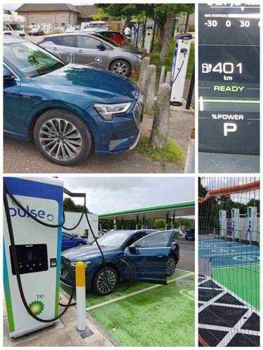

In der Nähe der Unterkunft bei Falkirk und beim nächsten Aldi gab es einen AC Lader, den ich nutzen konnte mit e-tron charging Service. Unweit auch 4xCCS von BPPulse, die auch mit Audi Karte freigeschaltet werden konnten, obwohl nicht so in der myAudi App angezeigt. Im Navi wurden die als Sonderziel nicht in der Karte angezeigt - über suche nach HPC Laden aber schon jedoch nur 2x;sogar mit Belegungsanzeige.

Eine weiterer fantastischer Roadtrip durch Teile der Highlands ging problemlos,  weil wir bei BP Pulse Inverness laden konnten via Audi Karte. Dort dann auch übernachtet und am Folgetag Teile der North Coast 500 gefahren, später via Aberdeen (im Parkhaus 3Std. mit 6KW geladen) und Perth zurück.

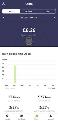

In Edinburgh und Aberdeen im Parkhaus habe ich die PodPoint App genutzt, mich registriert und Guthaben drauf geladen. Beim Laden ging es erstmal ohne Start los aber man musste innerhalb der ersten 15 min. bestätigen, dass man lädt. Die Lader waren auch in der Audi App verzeichnet aber ich konnte die nicht mit der RFID oder App starten.

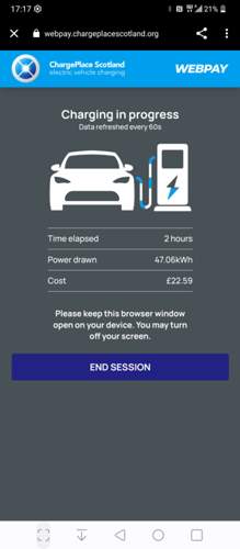

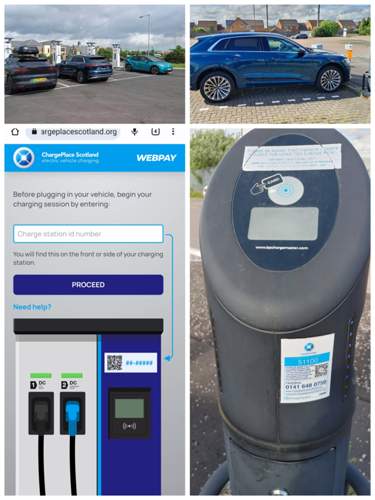

Idealerweise nutzt man auch Chargeplacescotland. Die APP konnte ich im Google Play Store nicht runterladen - geht nur wenn man einen schottischen Google Account hat. RFID hatte ich bestellt, aber zu spät  - da war ich schon weg. Also habe ich die Stationen über die Website gesucht. Vor Ort kann man dann mit Qr Code oder Nummer der Station unter https://webpay.chargeplacescotland.org/ die Station freischalten und mit Kreditkarte zahlen. Etwas fummelig und langsam aber gut, weil wirklich viele  Charger an den Touristenattraktionen und Parkplätzen existieren, wo wir 2-3 Std AC luden. Es waren in der Regel AC charger oder Triple charger mit 50kw CCS, AC, Chademo.
Einige aber auch in mäßigem Zustand, in Fort William ging der CCS nicht, nebenan dann 22kw AC benutzt - also vielleicht nicht 100% drauf verlassen und noch 50 km Reichweite für einen Plan B in Reserve haben. Es wird aber auch ausgebaut, z.B. von Gridserve https://www.electrive.net/.../

AC bei lokalen Anbietern siehe
https://chargeplacescotland.org/charge-point-tariffs/
Leider sehr uneinheitlich.
Pod Point zwischen 0,39£ und 0,79£ pro kwh
Habe auch nicht drauf geachtet. Wenn Lader in meine Tour passte hab ich ihn genutzt.
