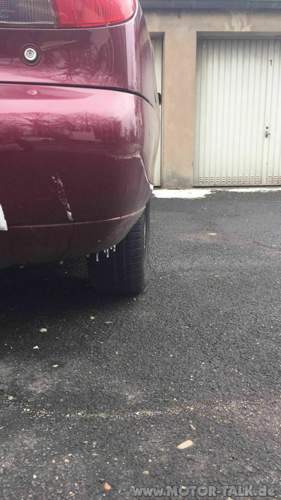

Es lag Schnee auf einem leeren Parkplatz und ich hatte ein wenig Spaß mit meinem Mondi MK2 und der Handbremse. Einmal verschätzt und da war der Bordstein im Weg. Mein rechtes Hinterrad stand Schief.
Nach dem Aufbocken und Rad abnehmen stellte ich eine verbogene Strebe fest. Hierbei handelte es sich um die Aufhängungsstrebe. Zudem war auch die Querstrebe verbogen, an der Achsschenkel etc befestigt sind.
Die Teile wurden ausgetauscht und der Wagen wieder abgelassen. Im normalem Stand hatte ich auf beiden hinteren Reifen einen leichten positiven Sturz. Nach einer kurzen Fahrt über einen Parkplatz war dieser wieder weg. Ich denke mal das sich die Reifen nach dem Aufbocken erstmal wieder "setzen" mussten.
Während einer weiteren Probefahrt stellte sich heraus das der Wagen mit dem Heck am schwimmen ist. Bei etwas schnellerer Fahrt immer mehr. Da mir das zu gefährlich ist hab ich den Wagen erstmal wieder abgestellt und bemerkt das der Reifen, an dem die Streben getauscht wurden wieder Schräg steht. Zum Heck hin zur Fahrzeugmitte also in abgeschwächter Form, wie kurz nach dem Unfall mit kaputten Streben. Zudem habe ich bemerkt, wenn das Hinterrad frei steht (Aufgebockt) es beim drehen leichte schleif Geräusche an der Bremse gibt. Diese hören sich an, wie wenn ein Fahrrad einen Seitenschlag im Reifen hat und sporadisch an der Bremse schleift. Die Felge ist neu (wurde nach dem Unfall getauscht). Am Rad selbst kann keine Schwankung erkannt werden (Eiern des Rades).

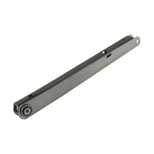

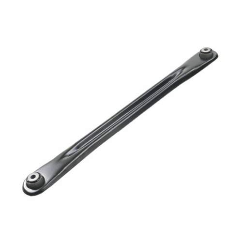

Ich hab mal Bilder von den beiden Streben angehangen, die verbogen waren und schon ausgetauscht wurden.
Die Schrauben sahen an sich normal aus, konnten diese auch ohne Probleme wieder verwenden. Beim Umbau gab es auch keine Probleme. Hat alles zusammenpasst und waren keine Schwergängigkeiten bei der Montage.

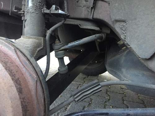

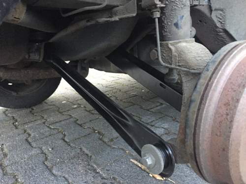

Auf den ersten Blick sieht alles in Ordnung aus mit den Maßen. Hab nochmal Bilder von den umgebauten Teilen angehangen, wie es im Moment aussieht.
Das Rad lässt sich montiert, wie auch demontiert ohne Probleme bewegen. Nur schleift es an der Bremse an einem bestimmten Punkt. Ich denke die wird auch etwas abbekommen haben.
Bewegen lässt sich so auch nichts was ein eventuelles Spiel ausschließt.
Die Bremse schleift immer ein wenig. Das Lüftspiel ist sehr gering.
Wurde die Zugstreben nicht ersetzt?

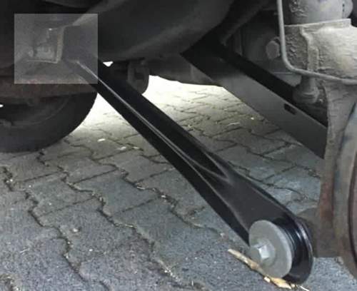

Ich habe auf deinem Bild mal was hervorgehoben. Dort ist normal eine Exzenterschraube drin. Damit stellt man die Achse ein.
MfG
Exzenter
Themenstarteram 18. März 2018 um 20:52
Getauscht wurden nur die beiden neuen schwarzen Streben sonst noch nix.
Bei der Schraube war ein Teil dabei wodurch wir den Sturz einstellen konnten.
Das Rad steht nach hinten zur Fahrzeugmitte und in Fahrtrichtung dann nach Aussen. Wenn man mit der Exzenterschraube also die hintere Querstrebe nach links und rechts Einstellen kann, könnte dadurch ja die leichte Schräge korrigiert werden?!
Mit der Schraube beeinflusst man mehrere Werte. Die Strebe sitzt ja hinten an der Aufnahme.
Ich denke, deine Zugstrebe ist auch nicht mehr gerade. Da hilft nur Tausch auf Verdacht.
