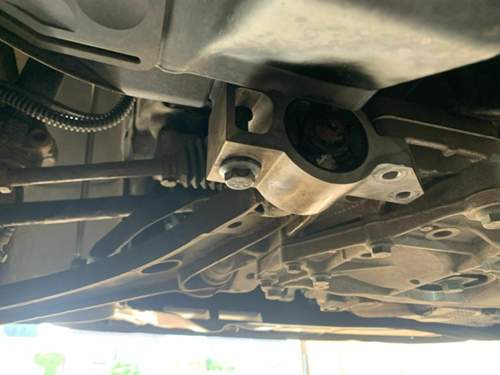

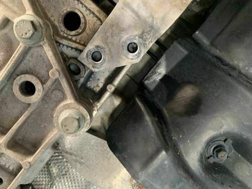

ich hab die beiden Schrauben von Gummilager Querlenker abgerissen, was erstaunlicherweise ziemlich leicht ging.
Erst gingen die auf, dann ging 's nicht mehr ganz so gut weiter , dann .... ab.
Kann man durch diese Schrauben bohren, um die irgendwie aufzubekommen ?
Rechte Seite ging extrem schwerfällig, aber es ging irgendwie !!
Wäre für jeden Hilfe dankbar !

Jain. Der Aggregateträger ist leider aus Aluminium. Das sollte man nicht bei tragenden Teilen verwenden. Wenn die Schraube bündig abgerissen ist, kann nur noch gekörnt werden und dann mit nem 3mm Bohrer eine kleine Kernlochbohrungen die im 2 oder 3ten Durchgang auf ca. 8mm ( ca: weil entsprechend des Schraubendurchmessers aufgebohrt werden kann ) aufgebohrt wird gesetzt werden. Wenn man glück hat ist dann die Spannung raus und man kann dann mitm Linksausdreher arbeiten. Es muß aber absolut mittig gebohrt werden...!!! Das Problem ist, das Aluminium Oxidiert und auch die Verzinkte Schraube Rosten kann. Und dann sitzt das Bombenfest. Gut möglich das alles ausgebohrt werden muß um später ein neues Gewinde zu schneiden. Dann könnte man eine Gewindereparatur durchführen oder man Kauft sich einfach größere Schrauben M10 oder M12 x 1,5 länge wie gehabt Güte 10.9 Blank oder Verzinkt. Und natürlich einen Sackloch Gewindeschneider, falls der Aggregateträger kein Durchgehendes Loch hat. Oder wenn oben genug Platz ist, bohrt man durch und nutzt eine Selbstsichernde Mutter. Ansich ist das aber schon zuviel aufwand für mal eben so... Mit normalen HSS Bohrern wird das bei den Original 10.9 Schrauben sehr heikel. Man sollte HSS CO Also Cobald und ggf. TIN oder einfach Bohrer von zb. Subi Performance nutzen. Die sind fest genug und HSS CO und oder auch sogar beschichtet...
Falls also neue Schrauben fällig werden sollten muß man im Stahlfachhandel anfragen. Es müssen nicht die mit dem Bund sein. Man kann auch ne längere Schraube und dazu eine HV200 U-Scheibe nutzen... Obwohl HV100 locker reicht weil das eh nur Aluminium ist...

@ Lunapuma , ist mir auch passiert . Ich hab die Konsole gegen eine andere ersetzt , da man die zum ausbohren eh ausbauen sollte und vom Zeitaufwand her ganz zu schweigen .

So, ich habe mir Hazet Bolzenausdreher bestellt- das Set hat Führungen um mittig bohren zu können. Dann Bohrer mit Cobald und noch ein Induktionsheizgerät - auch wenn 's Alu ist. Ich will die Schrauben raus haben, egal wie .. :)
Wie sehen meine Erfolgschancen aus ?
Falls nichts klappt, dann hoffe ich, dass die Bohrer die Schraube komplett durchbohren Können. Am Ende das Gewinde zurecht schneiden .. und hoffentlich dann Fertig.
Keramik Spray hab ich da, um die das Gewinde zu besprühen - zumindest für die intakte Seite..

Super Teil. Hab es heute früh bekommen, angesetzt, vorher erhitzt - es greift wirklich heftig zu. Aber auch damit ging 's weder zu noch auf .... Keine Chance.
Ich werde die Konsole wechseln, oder wechseln lassen - da sind doch gleiche Schrauben teilweise auch in Alu geschraubt :o..
Muss der Motor, irgendwas extra gestützt werden ?
Vielen Dank ...

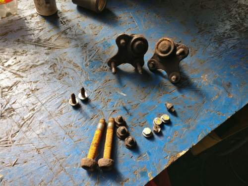

Mir sind neulich beim Tausch der Federbeine beim Octi 1Z5 RS von den Traggelenke 3 von 6 (3 je Seite) Stehbolzen abgerissen und es mussten 4 von 6 Schraubenköpfe (3 je Seite) von den Domlagerschrauben Güte 10.9 abgedremelt werden, weil die Verschraubung auf der anderen Seite des Lagers mitgedreht hat, man kommt nur schlecht dran und ist nur am kotzen...
Lange Rede kurzer Sinn. Ein Freund von mir meinte daraufhin, bei solchen Aktionen eine Woche vorher beginnen Kriechöl auf die betroffenen Mutter+ Schrauben draufzusprühen, am besten mehrfach... bis der "geplante Schraub-Termin" dann ansteht.
Ich vermute mal, kann helfen muss aber nicht :D
