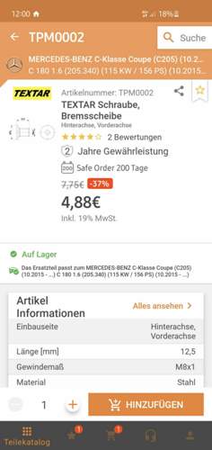

ich habe heute meine Sommerreifen montiert und bei der Montage festgestellt, dass die Bremsscheibe eine deutlich andere Lage hat, als die Nabe somit die Löcher nicht übereinstimmen. Die Plastikschraube war auch verzogen. Jetzt stellte sich mir die Frage wie es sein kann... Ablauf war folgender:
Handbremse angezogen
Schrauben am Rad leicht lösen
Aufbocken
Schrauben komplett lösen
Ich frage mich wie es sein kann, dass die Bremsscheibe sich dreht!?
Kann mir jemand erklären, was ich anscheine Jahrelang falsch mache?
Danke euch schon mal :)

Deine Bremsscheibe hat sich nicht gedreht sondern deine Steckachse mit der Bremsscheibenaufnahme deswegen stimmten die Löcher nicht mehr überein.
Die Bremsscheibe ist normalerweise mit einer kleinen Schraube fixiert die muss bei dir fehlen.

Die Schraube zur Fixierung der Bremsscheibe ist bei mir Gelb und aus Plastik.
Drehmomentschlüssel ist natürlich am Start von Gedore, also kein billiger.
Was mich aber wundert, wie kann sich die Scheibe drehen, wenn ich Handbremse angezogen habe und die Schrauben erst im angehobenen Zustand komplett löse!?

Ah ich verstehe!!! Danke...
Ich will die Plastikschraube gegen eine aus Metall tauschen und habe auch schon gegoogelt M8x12 stimmt oder?

auch ich gehe nach deiner Beschreibung davon aus, das sich z.B. beim Aufbocken der Flansch auf der Nabe etwas gedreht hat. Durch das einseitige Aufbocken kann es zu einer geringen Bewegung des Fahrzeugs kommen. Über das Rad auf der anderen Seite wird dann u.U. der Flansch etwas verdreht. Die neuen Kunstofffixierschrauben sind dafür nicht gedacht - die scheren sofort ab. Durch dein Anziehen der Handbremse wird die Bremsscheibe fixiert und kann sich nicht mitdrehen.
Klingt logisch!
Wäre es also besser die Handbremse nicht anzuziehen? Beziehungsweise gibt es eine Lösung, dass es nicht passiert?
In der Tat habe ich die Plastikschrauben zum ersten Mal gesehen. Wer hat sich diesen Mist ausgedacht?
