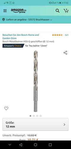

Ich habe extra Spezialwerkzeug genutzt wie von VW angegeben. Die Schraube der Nockenwellenverstellung ist durchgedreht, wie sollte ich am besten vorgehen?
Bohrer mit M12 um die Schraube zu lösen und dann mit Linksausdreher M12 die schraube raus drehen davor ein kleines Loch bohren oder?
Ich habe einmal eine Schraube rausgedreht und bin direkt gescheitert.
Das klingt jetzt alles doof, das weiß ich auch, aber den Bohrer dann auf links schalten, wenn der Linksausdreher drin ist und einfach gegen halten oder?
Hätte jemand ein Link für einen guten Linksausdreher M12?
Ich wollte die zwei Sachen bestellen, die als Bild im Anhang sind. Würden die denn reichen?

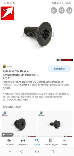

Sofern ich es richtig gefunden habe handelt es sich um #7 auf dem Bild, Artikelnummer 06D 109 281 D => M12 x 1.25 x 33, Feingewinde, Senkschraube mit Innenvielzahn.
https://volkswagen.7zap.com/de/rdw/golf+variant+4motion/golf/2006-474/1/109-109015/#7
Themenstarteram 7. Dezember 2020 um 19:20
Das hier, siehe Bild.
Gewindekerndurchmesser für normal M12 ist 12x0,8 +Zugabe= 10,0mm Bohrer. Sonst ist dein Gewinde innen weg! Bei Feingewinde könne es auch 11 mm sein.--- Ich würde bis 8mm bohren und versuchen dann mit dem Ausdreher aber besser noch wenn man da eine Vielzahn Nuss oder Torx Nuss reinklopfen kann. Eine Mutter aufschweißen geht auch?
Besser so anfangen. 8,5 mm Bohren und feststellen ob du da dann M10 reinschneiden kannst und dann mit Schraube und kontermutter losdrehen.
