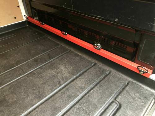

habe ein Vierkantrohr über die Innenraumbreite als "Ankerpunkt" für die Verzurrung von zwei Motorrädern eingesetzt. Die Lösung sollte "reversibel" sein, d. h. den Innenraum nicht dauerhaft "verunstalten".
Ich werde das Pfingsten mal mit Beladung testen und werde dann auch Fotos hier einstellen, gibt ja auch ein Motorrad-Transport-Thread ...

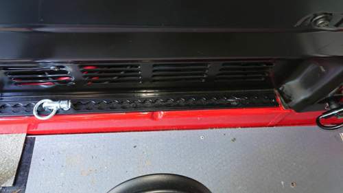

So, nach längerer Ankündigung hier ein Bild bzgl. des Verwendungszecks der längeren Schrauben für die Verzurrösen an der B-Säule im Fahrgastraum.
Danke nochmals für die Hilfe hier!
lg
andi
