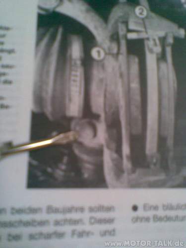

Könnt ihr kurz ein Foto Hochladen mit der Schraube(n) die ich lösen soll, weil irgendwie habe ich gerade keine vorstellung. Wäre echt nicht schlecht!
ich hoffe man erkennts,da wo der Schraubendreher hinzeigt......
dann das Traggelenk nach unten drücken(könnte bischen schwer gehen) kannst auch die 3 kleinen(SW 13) öffnen,dan kanns aber sein das die Spur nicht mehr stimmt....
