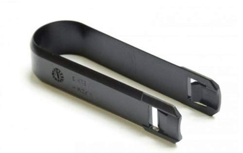

Ich habe das Fahrzeug mit Winter- und Sommerreifen geleast.
Bei den Sommerreifen sind schwarze Kappen mit drauf.
Gibt es dafür eigentlich ein Werkzeug, mit denen man die Abziehen soll?
Ich habe die jetzt mit einer Spitzzange abgezogen. Ging aber so semi gut.

Sind dieselbe Schrauben und Kappen.
Das Abziehwerkzeug für die Kappen befindet sich in der Styroporschale in der untersten Ebene des Kofferraums (wo sich auch der Abschlepphaken befindet)
Ja, Abzieher ist ein Plasikteil, was aussieht wie eine Pinzette

Also, du hast mit der Zange leider nicht ganz richtig gemacht. Wahrscheinlich die Kappen etwas am Kopf zerkratzt und Macken verursacht.
Im Kofferraum, im Stauhfach für das Ladekabel liegt ein Werkzeug aus schwarzem Kunststoff, ein Abziehhaken zum Abziehen der Radschraubenkappen bei. Das sieht so ähnlich wie eine Miniatur Grillzange aus. Ist bei Neuwagen meistens in einer kleinen Nylontüte verpackt. Das Teil ist lediglich ca. 10 cm lang.
Siehe Bild
Abziehhaken Radschraubenkappen
am 26. November 2023 um 9:25
Ich glaube, ich würde einen Herzinfarkt bekommen wenn sich da jemand mit einer Zange zu schaffen machen würde. ;-) Selbst dieses zierliche Werkzeug passt da so gerade mal rein.
Hatte mir übrigens direkt noch zwei von diesen Abziehern im Internet gekauft damit man immer einen in Reserve hat falls mal einer kaputt geht oder die Werkstatt ihn nicht zuücklegt.
