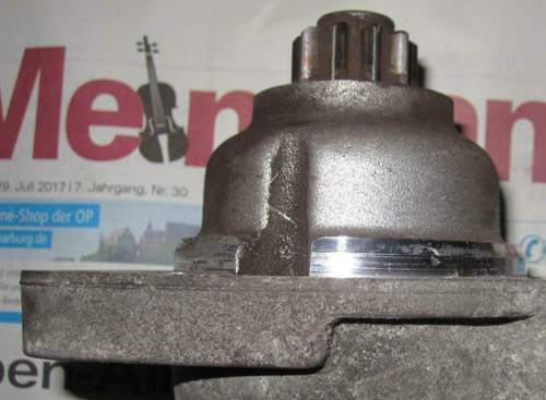

Hallo Leute
Ich bin gerade dabei, meinen Anlasser auszubauen. Habe ich schon mal gemacht, eigentlich kein Problem.
Jetzt ist es allerdings so, dass das Teil einfach nicht abgeht. Aber eigentlich kann hier ja gar nichts hängen, haken oder kleben. Ich habe es auch mit heftigen Hammerschlägen (mit Holzlatte) versucht.
Aber der Anlasser wackelt nicht mal.
Kann mir jemand von euch helfen?
Habe ich etwas übersehen?
Ist etwas dringend, da ich halt gerade dabei bin...

Der Anlasser vom AZJ sitzt wohl ähnlich wie der von 1,8 T. Flansch mit zwei Schrauben bzw Stehbolzen mit Mutter befestigt. Unten eine zweite Mutter, die ein Rohr der Klimaanlage? hält. Kann sein, dass du noch ein drittes Loch im Flansch hast, wo du diese Metallhalterung befestigst.
Bei mir ist auf der Unterseite zur Befestigung vom Anlasser eine 18er Mutter zuständig, dann wird die Halterung auf den Stehbolzen aufgesteckt dann kommt noch eine 13er Mutter drauf.
Unten geht bei mir auch der komplette Stehbolzen mit raus, oben lässt sich normal die Mutter lösen.
Ich hatte den Anlasser im letzten Jahr schon mal ausgebaut zum Reinigen und fetten, weil er manchmal hängt und nachläuft. Da es aber ein Noname Teil ist, habe ich ihn wieder eingebaut und mir einen Bosch besorgt. Beim letzten Ausbau ging er auch einwandfrei raus - beim Lösen der Schrauben fing er schon an zu wackeln. Das war leider heute nicht der Fall, ich habe alles mögliche versucht um ihn los zu bekommen - keine Chance.
Was genau soll ich fotografieren? So einen Spiegel habe ich leider nicht.

@Ronny & Claudia
Eigentlich gibt es da keine richtige Führung. Es gibt - wie auf dem Bild zu sehen - einen ca. 4mm vorstehenden (danach 45 Grad angefast) abgedrehten Bereich, der schon etwas eingedrückt werden muss. Aber der hat doch bestimmt keine Passung von 1/100 oder so. Sollte der sich wirklich verklemmt haben, hätten ihn meine Hammerschläge garantiert entklemmt. Er saß ja wirklich noch bombenfest - wie verklebt.

Mhmmm.. Hast du mal probiert ihn heraus zu kloppen wenn das Getriebe warm gefahren ist?
Möglicherweise vollflächig verrostet ? Kann man da mit Rostlöser arbeiten und nach "Flutung" ne Woche einwirken lassen ? Dann einen weiteren Versuch starten ?
Ich würde auch mit Deblock-öl (WD40 o.ä.) gut einsprühen. Dann nochmal mit Kraft wackeln. Sonst mit dem Hammer leicht auf den Flansch klopfen.
mit einem breiten dünnen Meißel mal leicht im Spalt probieren ob da was geht, nach dem WD 40
Noch eine Theorie:
Wenn die Masseverbindung schlecht war, könnte der Anlasser an ein paar Pünktchen verschweißt sein.
