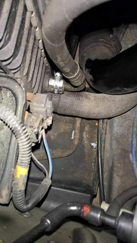

Es gibt 3 große "Probleme"
- Ölleitungen aus dem Thermostat zu befreien. Das geht erst wenn du den Thermostaten vom Motorblock löst
- Ölleitungen von der Schraube seitlich am Motorblock befreien. Ist so gut wie kein rankommen wenn alles verbaut ist, die Lösung war den Motorlüfter auszubauen um irgendwie ranzukommen.
- neue Ölleitungen mit dem Thermostaten verheiraten mit neuen ORingen. Die Leitungen gehen sehr schwer rein da kaum Platz vorhanden ist und die Leitungen in dem Bereich starr sind.
- Schraube zur Befestigung am MOtorblock ranbekommen. Ist mega fummelig.
- Sicherungsplatte vom Thermostat anbringen (die Torx Schraube) hier half am Ende den Motorträger abzusenken.
Die Getriebeleitungen sollten hingegen recht harmlos sein die Ecke ist nicht so verbaut und die sind einzeln befestigt am Getriebe.

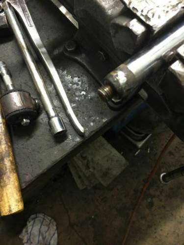

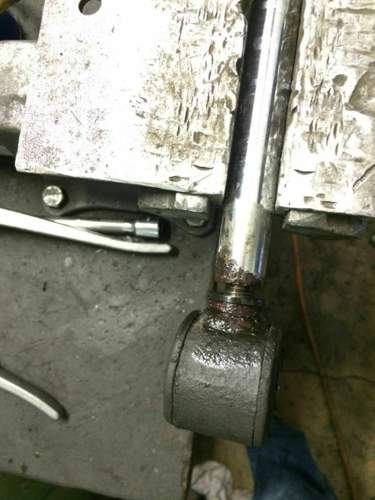

Nivomaten
- es geht recht easy wenn du die Stange im Schraubstock festmachst (mit Schonbacken aber am besten) und dann die Stange erhitzt. Danach das Auge abschrauben. Wickele das Auge mit einem nassen Lappen ein damit du die Plastik und Gummiteile nicht beschädigst.
- beim Zusammenbau Schraubensicherung nehmen. Hier Bilder von einer anderen Aktion.

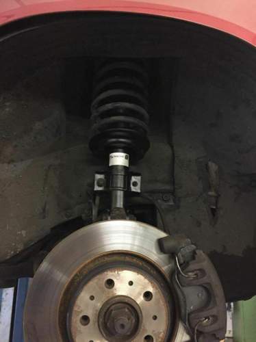

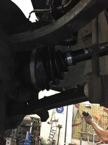

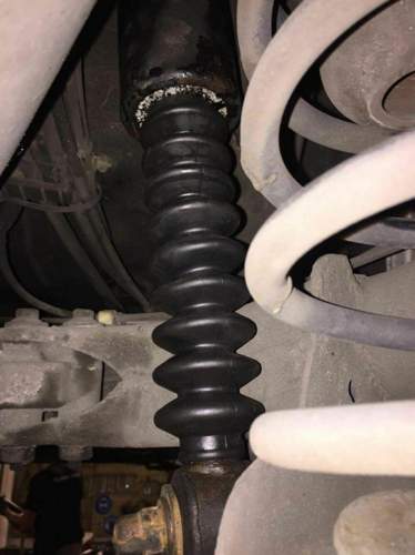

Irgendwie hat es doch geklappt mit Zeit finden :)
In 5 Stunden fast alles geschafft :
- neue Dämpfer vorne mit xc90 domlager
- Manschette Antriebswelle links
- Ölleitungen zum kühler ( üble Schrauberei!)
- Staubschutz nivomaten

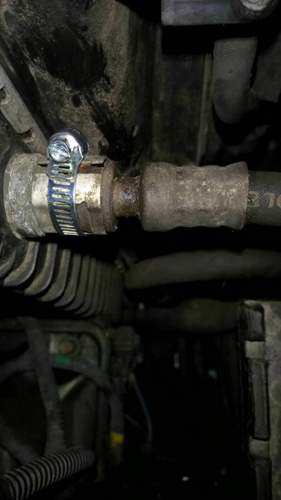

Hi
die üble Schrauberei bezog sich auf die Ölleitungen vom Motor nicht vom Getriebe.

Ich habe bei mir mehrfach die Ölleitungen getauscht, finde das persönlich nicht so wild. Was jedoch auf jeden Fall gemacht werden muss, sind neue Dichtringe und die Klammern. Mir ist dieses Jahr der Zulaufschlauch zum Kühler geplatzt, das was voll super (nicht). Viel Gewebeklebeband half bis zum Schrottplatz, wo ich zum Glück nen passenden Schlauch fand (in Schweden) der Tausch ging dann recht schnell von der Hand. Der Luftfilterkasten muss halt raus.....
PS: die Ölleitungen am Motor sind schon klasse, echt mies verbaut, teils schraubt man blind nach Gefühl, teils müssen Dinge abgebaut werden, um überhaupt dranzukommen.....

Hier ging es um die Ölleitungen nicht die Getriebeleitungen :)
