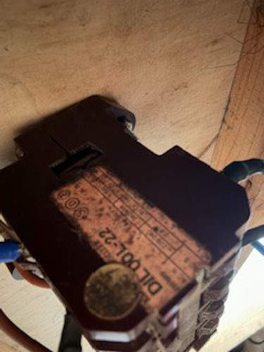

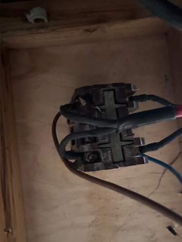

Hi, ich habe einen Ducato 290 mit einem Pioneer Aufbau - leider finde ich zu dem keine Pläne - ihr könnt euch vorstellen was man findet, wenn man im Netz nach Pioneer sucht;-)
Ich habe ein starkes brummen bei verbundenen 230V - mein erster Verdacht war das recht alte Netzteil. Nach dem Entfernen brummte es immer noch & ich entdeckte noch ein zumindest augenscheinlich Schütz / Lastrelais - das Dingen brummt auch.
Ich verstehe den Sinn nicht ganz - kennt jemand die Schaltung? Wie sieht das bei anderen Aufbauten aus dieser Zeit aus - wird da auch mit einem zusätzlichen Lastrelais gearbeitet?
vielen dank
tomas
Lastrelais / Schütz DIL 00L-22

Das Brummen im Schütz deutet auf einen verschlissenen oder geösten Kurzschlussring im Schütz hin.
Er schwingt dann mit mit Netzfrequenz das ist dann das Brummen. Sollte Er sich sich über 50 Grad im Betrieb erwärmen (Herstellerangabe = dann bitte ers.

Wäre ja erst mal interessant zu wissen, was das Schütz überhaupt macht.
Was für eine Leitung wird damit geschaltet und was für Kontakte (Schließer oder Öffner) hat das Schütz.
Ist ja z.B. denkbar, das sich da vll. jemand eine Landstromumschaltung oder ähnliches gebastelt hat, oder um bei Landstrom zwischen Netzteil und Batteriebetrieb zu wechseln.
Also erst mal messen, ob das Teil 230V oder 12v schaltet und die Kabel verfolgen.
Je nachdem was wie und wann damit geschaltet wird, kann man immer noch überlegen, ob das Schütz entbehrlich ist, oder ob man z.B. mit einer fertigen Netzvorangschaltung von Büttner, Wattstunde , Faron etc. nicht besser bedient ist.
Im Zweifelsfall kann man dann das Schütz auch gegen ein neues mit passenden Kontakten und passender Gebrauchskategorie ersetzten, sollte es für dessen Funktion nichts von der Stange geben.
Was geschaltet wird sieht man auf den Bildern nicht, aber viele Möglichkeiten gibt es wohl nicht.
Ich kenne um dieses Baujahr herum 2 Varianten.
Es gab Schaltungen bei denen der Landstrom mit dem Schütz nur durchgeschaltet wurde wenn Phase und Null vorhanden war. Man wollte damit wohl eine vagabundierende Phase im Wohnmobil verhindern.
Variante 2 war in Fahrzeugen mit Generator zu finden.
Der Schütz diente als Vorrangschaltung, hat also angezogen wenn der Generator lief oder, je nach Beschaltung, angezogen wenn Landstrom vorhanden war.
Das sollte man aber an der Beschaltung erkennen.

Dein Fahrzeug hat so um die 30 Jahre damit funktioniert, ich würde die Schaltung so belassen und nur den Schütz ers.
Diesen Schütz gibt es noch als Neuware und liegt so bei 60-70 Euro.
Natürlich wird das heute elektronisch gemacht kostet dann aber auch entsprechend , von der Neuverdrahtung mal ganz abgesehen.
Entgegen anderer Meinung , hat das Schütz schon seine Berechtigung an dieser Stelle.
Leider sind auf deinem Bild keine Ziffern mehr zu erkennen sonst könnte ich dir einen Schaltplan erstellen. Eine zweistellige Ziffer und deren Position reicht mir. 4 Kennzeichnungen sind möglich-21 22 und 31 32 .

Um die Berechtigung zu verifizieren sollte man erstmal wissen was der Schütz wirklich schaltet. Wenn es vor 20 Jahren mal einen Generator mit Netzvorrangschaltung gab der längst das Zeitliche gesegnet hat, dann würde ich jetzt keine 70 Euro für einen Steinzeitschütz ausgeben.
