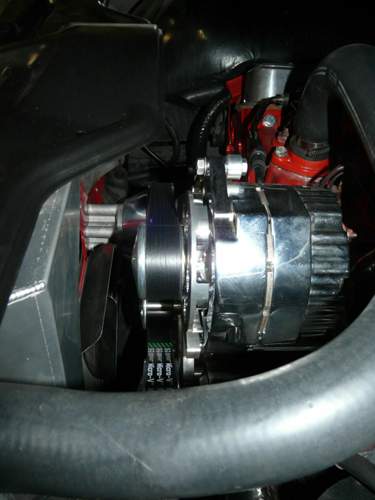

Ich finde original gut und mag keine Prollumbauten. Das Fahrzeug sollte nicht verfälscht werden. Aber wenn er mir zu warm wird, bessere ich eben nach. Andere Wasserpumpe, Flexbladelüfter, Alukühler... Auch habe ich gerne die Temperaturen im Blick, nicht erst wenn er kocht. Dann kommen eben Anzeigen rein. Halt kein 30 EUR Chromfuddel.
Dafür kann ich im Stau stehen oder 500km am Stück fahren. Von außen ist es immer noch der 67er Pontiac.
