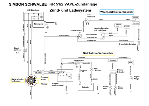

Hallo Leute,
mein Vater hat eine Schwalbe, aber immer Probleme mit der Maschine!
Die Lichtanlage ist auf 12 V umgebaut und auch die Zündung ist elektronisch.
Seit neuestem brennen bei ihm alle Lampen durch.
Die Spannung die anliegt liegt aber konstant bei 14,4 V bei halb bis Vollgas gemessen an der 12V Batterie.
Ist das nicht etwas zuviel ? Aber der Regler begrenzt ja die Spannung!
Auch ist die Maschine gestern nicht mehr angelaufen,der Zündfunke war einfach gefühlt zu schwach!
Mit der elektronischen Zündung kann man ja nur noch die Signale vom Polrad messen!?
Oder hat jemand Erfahrung damit ?
Hat mir jemand ein Tipp nach was ich da schauen könnte ?
Vielen Dank

Auf herkömmliche 12V Anlage umgebaut? Oder auf Vape? Passen alle Masseverbindungen? Ist die Zündung nur nach Gefühl eingestellt oder auch abgeblitzt worden mit einer Stroposkoplampe?
Masseverbindung prüfen
Gerade, wenn auf Vape umgebaut worden ist, sollte auf eine direkte Masseverbindung zum Motorgehäuse großen Wert gelegt werden.

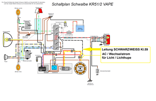

Die Maschine läuft jetzt wieder, allerdings habe ich die Spannnung nochmals gemessen, diesmal an der Glühlampe und
auf Wechselspannung! Da liegen Spannung bis zu 60 Volt an !!
An der Batterie liegt nur Gleichspannung an!
Das würde auch die vielen Kaputten Lampen erklären!
Haben jetzt einen neuen Regler bestellt!
Vermutlich hat die elektronische Zündung durch die hohe Spannung einen abbekommen.

@Mopedmongo schrieb am 30. August 2019 um 03:44:44 Uhr:
60 Volt unter Last kann nicht sein, da würde jede 12 Volt Birne in Zehntelsekunden schlagartig durchbrennen.
Doch .
Kann sein.
Das sind 60 Volt Wechselspannung,die gemessen wurden ohne den Regler zu trennen.
Also keine Leerlaufspannung.
Es gibt Kisten,da läuft nur Strom aus einer Ladespule von der LIMA über den Regler.
Die 2. Ladespule aber versorgt SW und Rücklicht mit ungeregelten Wechselstrom.Diese Leitung läuft direkt zum Lichtschalter und nicht über den Regler.
War bei meiner GT 500 so.
Bei der X 7 mit gleichen Komponenten und CDI-Zündung hat SUZUKI das geändert.Bei der X 7 gibt's nur Gleichstrom.
Beide Leitungen der Ladespulen laufen zum Regler.
Die GT 500 hat die gleichen Ladespulen.Auch zwei Stck.
Eine für Wechselstrom -Licht.
Eine für Gleichstrom über den Regler für Blinker/Bremslicht/Hupe.
Die andere Spule wird aktiviert und zugeschalten nur für Licht und Strom läuft nicht über den Regler,sondern direkt zum SW.
Hab ich vorher auch nicht gewusst.
Die DT80 LC hat das getrennte System Wechselstrom für Licht und Gleichstrom für Blinker/Bremslicht/Hupe auch.
Lies mal die Beschreibung durch.
Da schreibt er,dass u.U. die Spannung bis 100 Volt betragen kann.
Die Leitung WEISS geht zum Regler.
Die Leitung GELB geht zum Lichtschalter und nicht über den Regler.
@TE
Poste bitte mal den Schaltplan der Zubehör-Zündanlage.
Ladesystem
Zündsystem
