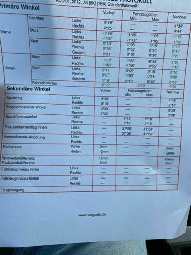

Als Erstes Reifendrücke und Wuchtung kontrollieren, dann würde ich mal eine Achsvermessung machen lassen. Wenn da alles in Ordnung ist, dann die Stossdämpfer prüfen lassen.
