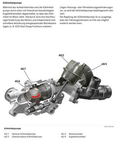

seit vorletzter Woche fahre ich berufsbedingt eine leicht andere Route und mir ist folgendes aufgefallen:
Nach Kaltstart aus der Garage bin ich nach ungefähr 3km und 10min bei der AB-Auffahrt angekommen. Je nach Außentemperatur zeigt er mir hier eine Kühlmitteltemperatur zwischen 80° und 90° an. Die Auffahrt auf die AB ist ampelgeregelt und geht bergauf. Sobald ich bei Grün losfahre und relativ sachte beschleunige, fällt der Kühlmitteltemperaturzeiger auf unter 80°C. Nach 1-2km auf der Bahn steht er wieder bei 90°C und hält diesen Wert auch. Wenn ich nach weiteren 15km zügig (kein Vollgas) von 80 km/h auf 180 km/h beschleunige, fällt der Zeiger kurz um einen Strich, steigt danach aber wieder auf 90°.
Was könnte das sein? Das Thermostat scheint zu funktionieren laut Aussage des Mechanikers meines Vertrauens. Kühlmittelwasserstand im Behälter ändert sich nicht.

Die Schwankungen der Wassertemperatur hat meiner auch. M274 E250, 2014
Am Thermostat liegts nicht. Wurde gewechselt, hat sich nichts geändert. Scheint normal zu sein oder die Ansteuerung der Kühlmittelpumpe hat nen defekt ??

Solange es nicht allzu extrem wird, mache ich mir jetzt mal keine großen Sorgen. Soweit ich das feststellen kann, öffnet sich das Thermostat auch und es kommt zu keinem Hitzestaut

1. so leichte Schwankungen ohne weitere Probleme halte ich für normal, lt. BDA unter erschwerten Bedingungen bis 120°C (im Gebirge, Anhängerbetrieb o.ä.) unbedenklich. Einfach beobachten.

Also ich habe das selbe Problem gehabt wenn man es ein Problem nennen kann. Habe das selbe auto wie du mit 100tkm, es ist mir im Winter aufgefallen, jetzt wo das Wetter wärmer wird tut er das zwar immernoch aber nicht so oft wie im Winter. Habe überall nachgefragt hatte auch Zweifel an den Thermostat. Laut Mercedes (3 verschiedene) alles normal. Habe auch bei anderen Werkstätten gefragt die haben gesagt das Thermostat spinnt aber die wollten mich bestimmt abziehen denn ich kenne mich da bisschen aus & hatte schon einen kaputten Thermostat beim CLK & glaub mir das merkst du & zwar sofort. Das was du hast sollte dich nicht beunruhigen denn mein vater hat einen w205 gekauft & bei ihm passiert das auch manchmal & das auto ist praktisch neu. Also weiter fahren ohne Sorgen da ist nichts faul alles normal. Ich hoffe ich konnte dir helfen.
Vielen Dank für den Erfahrungsbericht! Jetzt, als es in Wien ein bisschen wärmer geworden ist, ist mir auch aufgefallen, dass die Temperaturanzeige diese Sprünge nicht mehr macht.
