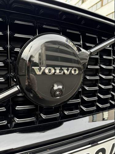

Frontgrill vom Polestar bestellt. Die Logos und Linien ausgeclipst und folieren lassen. Volvo vorne nur leichte Tönung genommen.

Linien ausgeclipst? Was meinst du damit ?
Die Elemente im Frontgrill sind geclipst. Zum folieren kann man sie auch ausbauen und später wieder einclipsen.
Ahh ok und den Grill hast du selber eingebaut ?

Es waren ~350€. Kompletter Grill aber ohne Polestar Emblem welches ich eh nicht wollte
