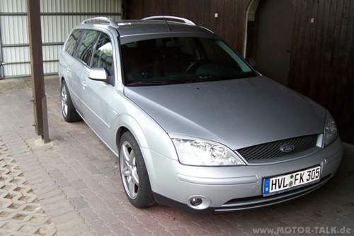

ich hatte mal einen silbernen mk3:-)
leider hab ich nur Fotos mit einem Scheinwerfer. Aber denke als guter Vergleich reicht das. Kannst auch einfach selber bauen. Hab mal gehört das die schwarzen von FK bzw EbaY nicht so toll sein sollen. Sind wohl nicht dicht und haben auch keinen Motor für die Höhenverstellung.

ich habe schon mehrfach die Scheinis umgebaut. Aber waren immer die originalen. Ein Scheinwerfer hat bei mit immer in den Ofen gepasst:-) Aber vorher alle Leuchtmittel ausbauen. Und and der Oberseite/aussenseite ist ein Dichtungsgummi dran. Der ist mit solchen Sternscheiben befestigt. EInfach runterhebeln und dn Gummi abnehmen.
Dann den Scheini bei 50 grad in den Ofen. einfach nach ein paar min (10) mal schauen ob die Dichtmasse weich ist. Am besten einen Holzkeil und einen breiten Schlitzschraubendreher zum auseinander hebeln verwenden. Wenn du die Scheibe ab hast kannst die überflüssige Dichtmasse an der scheibe entfernen. Im Gehäuse kann sie drin bleiben.
Dann die Blende abnehmen. Eine Schraube ist in der Öffnung des standlichts und eine zweite (evtl) an der Unterseite.
Das Chrom kriegst ganz gut mit Backofenspray und ne Schwam runter. Oder mit feinen Sandpapier anschleifen.
Bei der Farbe sind deiner Fantasie keine grenzen gesetzt. Momentan habe ich schwarz-matt. Hatte auch schon schwarz-glänzend. Das Matt gefällt mir persönlich besser.
Gut trocknen lassen. Zusammenbau sinngemäß umgekehrt. Als Dichtmasse reicht Silikon. Kannst auch schwarzes nehmen. Im Gehäuse ist ja auch noch Dichtmasse drin. Das ambesten ne bischen erwärmen. Sann Silikon rein und das Glas wieder drauf.
Ob du die gelbe Streuscheibe des Blinkers wieder rein machst ist dir überlassen. Hatte mir vor Jahren mal klare als Nachbau besorgt. Viele lassen die Streuscheibe auch weg. Aber dann musst die Lampen besorgen die Gelb blinken.

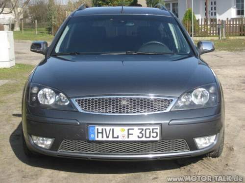

An meinem grauen Mondeo hab ich keine gelben Kappen drin sonders die klaren.

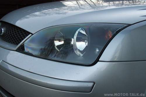

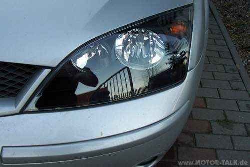

Habe mal das Foto von dem Silbernen bearbeitet.
Erstmal den Scheinwerfer gespiegelt und auf der Beifahrerseite eingebaut.
Dann den Rammschutz schwarz eingefärbt,
da mein alter MK3 auch schwarze hat.
(Bild 1)
Als letztes einiges noch schwarz lackiert.
(Kühlergrillumrandung oben und unten und die Umrandungen der Nebler.)
(Bild 2)
Also um mal ehrlich zu sein, lass den Grill und wenigstens die NSW Abdeckung in Wagenfarbe. Das sieht sonst wie ne Unfaller aus:-) Ich persönlich finde die lackierten Leisten edler und vorallem Pflegeleichter. Einfach mitpolieren und wachsen:-)
Danke Satglotzer für den "Einbau" des zweiten Scheinwerfers.Schwarze Scheinwerfer sehen doch klasse aus.Aber ich muss bwy_mondeo305 recht geben.Den Kühlergrill (obwohl mir der nach dem Facelift mit dem Chromrand noch besser gefällt) und die NSW-Abdeckung lass ich doch lieber in Wagenfarbe.Die Leisten bei meinem sind schwarz,aber wo ich das Bild von bwy_mondeo305 gesehen habe spiele ich mit dem Gedanken ob ich die nicht auch in Wagenfarbe lackieren soll.Dabei stellt sich die Frage,lassen die Leisten sich schnell abbauen oder sind die geklebt?Möchte ungerne die gesamte Stossstange ins Wohnzimmer legen *grins*.

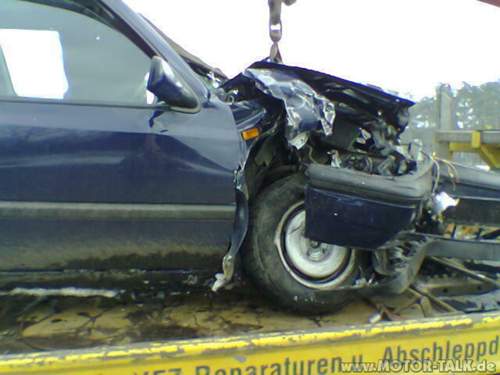

Dann lass doch gleich die schwarzen Ansätze unter den SToßstangen mitlackieren. Ich bin leider nicht mehr zu gekommen. Da kam der Golf3 und meiner war schrott.
Aber noch ein Bild mit lackierten Eckleisten, Scheinwerferblenden, und silbernen Keil an der Frontscheibe.
Ach hab ich ihn lieb gehabt:-(
