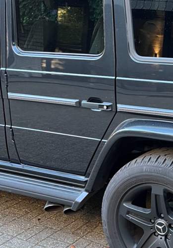

Habe mir vor etwas mehr, als 2 Jahren bei orc-shop.de schwarze Trittbretter bestellt.. Neulich beim waschen bemerkt, dass der Lack abblätter, man kann ihn richtig mit der Hand abziehen, die Qualität ist der allerletzte Rotz! Hab noch versucht die Sch****** zu retten mit Schleifen und 2K Grundierung, da nur die Kanten abplatzen, aber es geht nun bis zu den Gummis.. Da, so wie das aussieht, das Rohr genietet ist an den Rest, im Gegensatz zu originalen, wo das Rohr geschraubt ist, ist es unmöglich die Tritterbretter ohne erheblichen Aufwand wieder in Stand zu setzen...... Heisst können in den Müll! 1000 Euro haben die gekostet, habe ich Ende 2019 gekaiuft... Ohne Worte......
Habe die Trittbretter demontiert siehe Bild der herausragenden Qualität, die ORC anbietet....
Suche nun nach alternativen.. Habt ihr ideen, wie ich die Trittbretter dauerhaft schwarz bekomme?

Hi! Reden wir hier vom 463a? Wenn ja, ich habe meine Trittbretter vor zwei Jahren direkt vom Neuwagen demontieren, zerlegen (konstruktiv ist das wirklich minderwertig) und die Edelstahlleisten schwarz pulvern lassen. Das hat fast zwei Jahre gut gehalten. Vor sechs Wochen habe ich bemerkt, dass sich die Beschichtung oberhalb der Sidepipes durch thermische Belastung (nach 20.000km) gelöst hat. Ich habe die Prozedur direkt wiederholen und die Auspuffanlage 5 cm tiefer hängen lassen. Ich denke, für mindestens zwei Jahre ist jetzt alles fein.
Btw, die Endrohre sind mit seidenmattem Ofenlack lackiert.

Auch beim 463a sind die Trittbretter genietet. Es gibt irgendwo einen Beitrag dazu. Die Nieten können problemlos aufgebohrt werden und später werden die Einzelteile verschraubt. Beim Pulvern ist die Vorbereitung nicht ganz unwichtig.

Nieten aufbohren ist kein Stress danach alles sauber zerlegen und mit zb raptor lackieren. Davor muss natürlich alles sauber gemacht werden und am besten angeschliffen.
Den raptor Lack kannst du übrigens selber drauf Rollen!
Ich hab auch mal Folierte Trittbretter begutachtet, wurden ohne Abbau einfach am Fahrzeug Foliert.
Da musste man schon sehr genau dran um es zu erkennen. (463a 500er, ohne Sidepipes)
1000€ fürs Pulvern allein ist ne Hausnummer. Ich hab für Demontage und Montage keine 500€ bezahlt. Das Pulvern hätte mich 200€ gekostet. Das sind ja nur die schmalen Edelstahlleisten. Da der Pulverbeschichter meines Vertrauens gefühlt 2 km Fensterbänke für meine Bauvorhaben im Jahr pulvert, war das kostenfrei.
