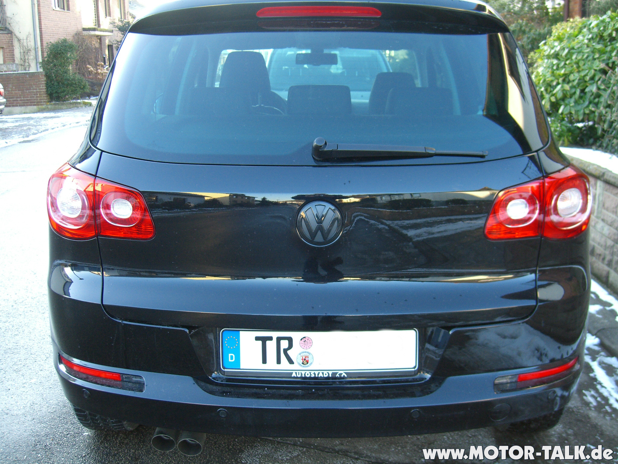

Hallo hat jemand eine Ahnung ob es ein schwarzes VW Emblem für den Tigi hinten gibt?
Oder passt ein anders der VW Flotte in schwarz
Wenn ja bitte melden.

ja, gibt es. schau auf http://www.ahw-shop.de/ . Ist unter Zubehör allgemein
Emblem abmontieren,ein klein wenig Handwerkliches Geschick, und eine Spraydose schwarzer Autolack, und die sache ist erledigt.

Hi locherchris, ich habe mal ne Mail an die Firma ahw geschickt. Bekam heute die Antwort, das die KEIN schwarzes VW - Zeichen für den Tiguan haben. Hast Du dir dort eins gekauft ? Und wenn ja, welches passt denn auf den Tiguan? Über ne Antwort würde ich mich sehr freuen. Denn mein Händler hat gesagt das das Originale geklebt ist, und wenn man dies abmacht, bekommt man es nicht mehr fest.

Auf ihrer page haben sie aber eines: ArtikelNr.: 1J6853630A041

hey,
und erfolg gehabt mit dem schwarzen emblem?
Bin nämlich momentan auch noch auf der suche!, und wollte fragen ob ihr wisst ob das emblem am heck "nur verklebt" ist?!
und ob man es acuh ohne Probleme mit einem Heißluftföhn abmachen könnte.
lg schmidti90
am 15. November 2009 um 13:18
Es ist nur verklebt .
