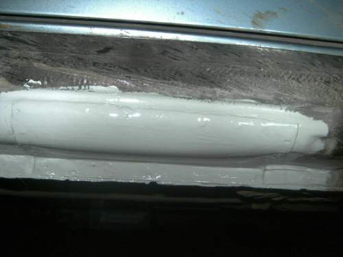

Hallo
So, heute war ich Mann der Tat....also ich tat was, so gut es mir halt möglich war,
Die vorhandene Versieglung per Heißluftföhn und Spachtel entfernt, sich ein Bild vom Ausmaß des Gammel gemacht und mit Flex raus geschnitten.
Da ich zum Schweißen altes PC Blech vom Sperrmüll bevorzuge wurde dieses überlappend zugeschnitten, gebohrt und durch die Löcher auf dem Untergrund verschweißt. Auf Stoß traute ich mir hier nicht zu.
Abkanten ist mir nicht möglich da ich keine passende Zange besitze....werde ich mir wohl besorgen.
siehe Bild1 und Bild2
Das eingesetzte Repblech mit Kinkspray eingesaut...innen wie Außen
siehe Bild3
Zu guter Letzt für heute Rostschutz drauf gepinselt...es wurde schon dunkel und hat geregnet, und das im Hof, Übel das
siehe Bild4 und Bild5
Morgen kommt nochmals eine Schicht Rostschutz drüber, danach wohl Acryl u. danach Unterbodenschutz. Mal sehen was das Zeug ist was Wester in seinem letzten Beitrag empfohlen hat.....fluidfilm
Ist wohl so eine Art Koressionsschutz auf Wachsbasis mit hoher Kriechfähigkeit ...Hmm, mal sehen
Hätte ich was anders machen können oder sollen, bzw die Reihenfolge
Gruß Thomas

Die Tage ging es weiter....die außgebesserte Repstelle wurde mit dauerelastischem Acryl zugeschmiert, beidseitig, und nach dem trocknen mit Unterbodenschutz behandelt. Mal schauen wie lange das hält...
