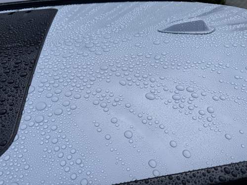

Themenstarteram 1. September 2023 um 8:37
Keramik-Versiegelung inkl. Innenraum für 550 € kannst Du meiner Meinung nach gleich lassen.
Ich hatte bereits auf dem Vorfahrzeug eine Keramik drauf …. und da war ich schwer begeistert.
Deshalb auch jetzt wieder. Aber mal im Ernst. Wenn es richtig gut werden soll, braucht es folgende Schritte:
- gründlichste Fahrzeugwäsche
- 1 oder 2 stufiger Poliergang um alle Kratzer zu entfernen
- komplette Entfettung des Fahrzeugs
- Versiegelung aller Teile (gerade Front, Kühlergrill etc. nehmen hier sehr viel Zeit in Anspruch)
D.h. hier gehts um 2 Tage Arbeit zuzüglich Material… dafür 550 € …. wo ist das, wenn ich fragen darf?
Aber generell soll natürlich die Versiegelung auch vor Kratzern schützen. Und natürlich die Reinigung deutlich erleichtern, was sie zweifelsohne auch tut.
Aber das schwarz-Hochglanz ist halt sehr empfindlich….
Die B-Säulen und Schwarzteile sind immer ein Thema bezüglich Kratzer (übrigens ja auch im Innenraum, "Pianolack").
Was ich richtig gut finde ist nach der Fahrzeugwäsche Detailer zu verwenden. Ich benutze Meguiar's Ultimate Quik Detailer zum Nachwischen (nicht zum Reinigen!). Super einfach zu verarbeiten, gibt mega Glanz auf Lack und auch Fenster, es perlt großartig und vor allem werden damit eben diese Swirls aus den Glanzteilen fast unsichtbar.
Es poliert nicht, die Swirls bleiben also bestehen, man sieht sie aber deutlich weniger.
