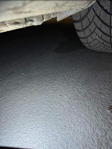

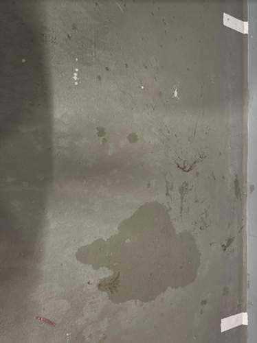

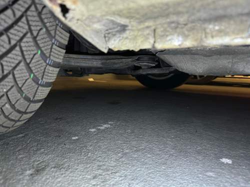

Habe versucht ein paar Bilder zu machen, aber ohne Hebebühne irgendwie schwierig bzw. wüsste ich auch nicht wirklich was. Mir sind dabei aber ein paar Flecken unter dem Auto aufgefallen. Auto steht seit 2 Wochen rum, da das Auto nicht exakt gleich steht, werden die Flecken also wohl in den letzten 2 Wochen entstanden sein.
Bild 1: Fahrerseite vorne; die beiden Flecken sind wohl vom Getriebe?
Bild 2: Beifahrerseite vorne; Ist das von der Wasserpumpe? Ist das vom Scheibenwischer? Kontrollleuchte ist nichts an bei gestartetem Motor. Kann nicht einschätzen ob sich die Flüssigkeit leicht schmierend oder seifig anfühlt.
Bild 3: Flecken nachdem ich zurück gefahren bin
Bild 4: Scheibenwischertank: Ende August bis zum Sieb aufgefüllt und nur 2-3 mal kurz benutzt
Bild 5: Kühlmitteltank: Füllstand wirkt ähnlich hoch wie bei Kauf. Ist die Wasserpumpe für den Tank zuständig oder was macht die?
Soll ich da überhaupt eine neue Batterie rein packen oder doch lieber darauf anlegen? Das Auto stand mal 2 Wochen und ging nicht an. Habe mir per Powerbank Starthilfe gegeben und hat wunderbar funktioniert und seit dem läuft es ohne Starthilfe. Bin nur ein wenig skeptisch ob es den Winter auch klappen würde. Glaube Batterie war bei ca 9.6V runter als es nicht mehr anging und beim Starten hab ich eine Min/Max Spannungsmessung gemacht per Voltmeter und da fiel die Spannung auf 3.6V ab.. Laut Internet sollte die Batteriespannung eigentlich beim Starten bei einer gesunden Batterie nicht unter 10V abfallen.

Ich denke auf der beifahrerseite der Fleck ist von deiner scheibenwaschpumpe da ist der o ring zwischen Pumpe und ausgleichsbehälter undicht hatte ich diesen Sommer schön wäre es wenn du mal ein Foto von deiner getriebe Unterseite machen würdest weil das ja dein Haupt problem ist
