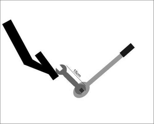

Also um das ganze mal irgendwie einfach messbar zu machen hab ich da mal ne einfache Methode beigebracht bekommen. Du brauchst dazu einen normalen Dehmomentschlüssel und einen 13er Schlüssel wie auf dem Bild. Ich hab das eben mal so gemessen und 43-45Nm rausbekommen, bei einem Zylinder der 2 Jahre alt ist und einer Kupplung mit knapp 200000km. Ich hab nen Vegleichswert bekommen und der liegt zwischen 40-50Nm, je nach Skala halt besser oder schlechter lesbar. Gemessen an 2,6 Fronti und 2,8er.
LG Kim

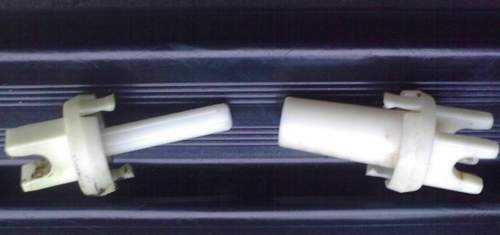

Wenn das wirklich schwerer geht kann man noch nach der Feder bzw. der Führung der beiden Teller davon gucken. Wenn die beim Ausbau vom Zylinder (weiter)raus geht und mit Schmodder an der Führung oder so wieder rein, geht das auch schwerer.
Uefedera6
Themenstarteram 10. April 2020 um 13:59
Uiii, Kunststoffteile... Werde Caterpillar mal vorschlagen, daß sie ihre Bagger zwecks Kostenersparnis dringend mal so konstruieren sollten...
Irgendwie wundere ich mich gerade nicht, daß das dann irgendwann kaputtgeht... Ich werde das irgendwann wohl mal auseinanderbauen und mir in Ruhe ansehen. Danke für den weiteren Tipp. :-)
Die sind eigentlich voll ok und machen das ja über 20 Jahre mit, aber nachgucken lohnt bevor man da ne riesen Aktion lostritt.
