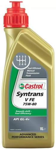

Also, das Öl heisst Castrol V FE 75 W 90, manche bieten es auch unter der Bezeichnung
Castrol Syntrans V FE 75 W 90 an. Ist aber das selbe! Gehen 2,25 Liter rein, 7mm unterhalb der Einfüllöffnung muss es stehen. Und vor dem ablassen schön warm fahren, dann gehts auch besser raus.
... sorry ich meinte Castrol V FE 75 W 80 !!!!

Ist es jetzt das "Castrol V FE 75 W 80" oder das "Castrol Syntrans Multivehicle" ?
es ist das Castrol Syntrans V FE 75 W 80 !! Nicht das Castrol Syntrans Multivehicle.
hier mal ein Bild.
Schaut euch mal die technischen Datenblätter an und achtet mal auf die Viskosität bei verschiedenen Temperaturen!
