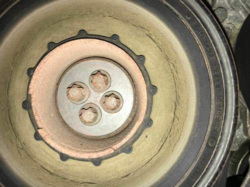

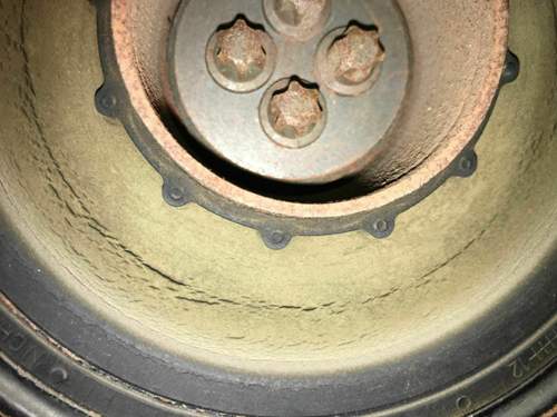

Hallo Leute,
bei mir wurde im Winter der Schwingungsdämpfer erneuert, da dieser beim starten des Motors einfach raus gefallen ist (Altersschwäche).
Diese wurde dann in einer Werkstatt erneuert die Teile (Riemen und den Dämpfer) beides von Continental/tech wurde von mir gebracht.
Jetzt paar Monate später habe ich wieder einen defekten Schwingungsdämpfer der hat jetzt angefangen zu quietschen.
Hat jemand diese Erfahrung gemacht wieso in so einer kurzen Zeit so ein teures Teil kaputt gehen kann?
Bin langsam am verzweifeln
Beste Grüße
Zum Fahrzeug F10 525d N57 6 Zylinder mit 220.000km runter.

am 2. Mai 2019 um 6:25
Du meinst den rot eingekreisten Schwingungsdämpfer?
Der kann nicht quietschen, der ist fest mit der Kurbelwelle verschraubt.
Irgendwie solltest Du analysieren, was überhaupt Geräusche macht.
Kauf Dir ein Stethoskop.
Themenstarteram 2. Mai 2019 um 7:34
Also sobald der Riemen drauf ist kommen bei 1200-1800 rpm quietschende Geräusche. Ich habe alle umlenkrollen, riemenspanner, Wasserpumpe und auch den Riemen selbst erneuert.
Nach wie vor kommen diese quietschenden Geräusche. In mehreren Foren habe ich schon gelesen das der Schwingungsdämpfer diese Geräusche verursacht!
Allerdings verstehe ich nicht wieso es nach so einer kurzen Zeit wieder kaputt zumal es beim ersten Mal nicht gequietscht hat sondern einfach ohne Vorwarnung abgeflogen ist.
Ich bin langsam ratlos
am 2. Mai 2019 um 8:22
Dann markiere mal auf dem Bild, welches teil die Geräusche verursacht.
Sonst weiß ich garnicht, über welches Teil Du redest.
Der Schwingungsdämpfer ist fest verschraubt, der kann nicht quietschen

am 2. Mai 2019 um 9:15
Aber der erzeugt Vibrationen, kein quietschen.
Analysier das erstmal mit dem Stethoskop, bevor Du was wechseln läßt.
So ein Stetoskop kostet 5,49€, gut investiertes Geld.

am 2. Mai 2019 um 11:52
Bei mir ist der Schwingungsdämpfer wahrscheinlich auch hin.
Wechsel ihn am Samstag.
Der macht Vibrationen.
Habe alles so abgebaut, dass ich dran komme und habe ihn mit dem Stetoskop abgehört.
Habe die Unwucht gehört, hoffe, dass es wirklich nur vom Schwingungsdämpfer kommt.
Auf eine Werkstatt verlasse ich mich nicht, da weiß man hinterher nicht, was sie gemacht haben.

am 3. Mai 2019 um 10:04
Bevor ich jetzt anfange, die Motorlager zu wechseln, fange ich erstmal mit dem Schwingungsdämpfer an.
Außerdem habe ich ja geschrieben, dass ich mit dem Stetoskop am Schwingungsdämpfer die Unwucht gehört habe.
Aber wenn ich den Lüfter raus habe und das Teil wechsel, kann ich ja die motorlager ja mit prüfen.
Und alle anderen Anbauteile am Motor auch.
Wurde beim Einbau auf Sauberkeit geachtet?
Wenn Scheibe oder Riemen verunreinigt werden, kann der Riemen durchrutschen.
Wenn der Motor kalt ist, starten.
Riemenscheibe und Riemen mit Bremsenreiniger einsprühen.
