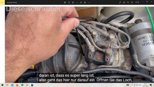

Die Tage ist es soweit: Werde meinen Zylinderkopf nach dem Planfräsen Vom Motorenbauer abholen und meinen Scirocco 2 (MKB. JH, KA-Jetronic) ans laufen bringen. Das Setup sieht dann wie folgt aus:
-Zylinderkopf um 1mm abgefräst
-Einlass- und Auslasskanäle vergrößert
-Dbilas Dynamic Nockenwelle 268°
-Verstellbares Nockenwellenrad
-Gusskrümmer Vom GTI 4-2-1, bearbeitet
-Ansaugbrücke wird nach Möglichkeit auch etwas bearbeitet.
-Abgasanlage sonst Serie, Kat bleibt erstmal drinne
Alles weitere wie die Drosselklappe, Warmlaufregler und Einspritzanlage sind derzeit noch im Serienzustand. Grundsätzlich gehe ich davon aus, dass eine höhere Einspritzmenge benötigt wird. Meines Wissens nach liefert die K-Jetronic beim DX 210ml/min, die KA bei meinem Rocco liefert 180ml/min (Selber nachgemessen). Wie sehen da eure Erfahrungswerte bei ähnlichen Umbauten aus? Ließe sich die Volllast-Einspritzmenge über die "CO"-Schraube am Mengenteiler erhöhen, in dem ich das Tastverhältnis auf etwa 70-80% erhöhe? Braucht man da eventuell nen anderen Warmlaufregler? Oder kann man die Spritze vielleicht sogar bedenkenlos mit JH-Werten weiter fahren?
Bin mal auf eure Erfahrungen gespannt!
