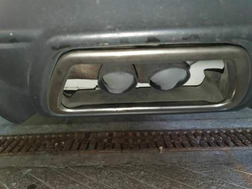

Hallo leute nebst dem oelverbrauch von 1 liter auf 1000km die im Forum lese habe ich 2 anliegen...
1. Mein cupra qualmt sporadisch beim schalten vom 1 AUF 2. UND 3. GANG
Blauer wolke Hinten danach ist es wieder gut.
stört mich wenn ich beim anfahren die hinteren vollqualme
habt ihr damit ne erfahrung was es sein könnte?
kommt wirklich nur beim aufschalten vor.. echt komisch und störend.

Verschlissene Ventilschaftdichtungen.
Welche Laufleistung hat das Fahrzeug?
116000 km hat es und warum nur bei schaltung? ne gemrosse geschichte die centilschaftdichtungen ersetzen?
hat dies modell im getriebe auch oel?
Bei einem Ölverbrauch von 1 Liter auf 1000Km brauchst du dich über eine blaue Fahne nicht wundern.
Abhilfe schafft einen grundlegende Motorüberholung beim Fachmann im Idealfall mit neuer Kette und neuen Kolben.

Am turbo kanns ja nicht liegen oder? kein pfeifen keine geräusche ... der müsste ja dauernd qualmen nicht sporadisch..

aber alle reden in den foren oelqualm soporadisch ventilschaftdichtungen wegen qualm.
unrundlaufen steuerkette spiel aber ist nichts zu hören..
daher welches sind wahrscheinlichkeiten mehrheitlich was sein kann
