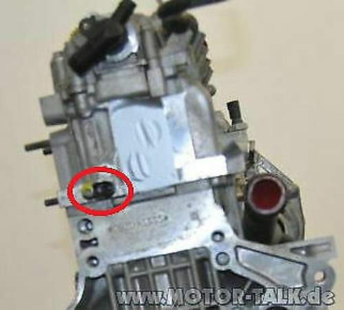

Themenstarteram 28. April 2010 um 8:45
Original geschrieben von masterk
Hi also du bist jedenfalls nicht der einzige mit dem Problem...
ich hatte das jetzt auch schon ein paar mal das der erst nach mehrfachem Zünden anspringt. obwohl er nur kurz abgestellt war.... allerdings läuft er dann ganz normal...
mfg
Ja, laufen tut er im kalten sowie im warmen Zustand ohne Probleme. Aber dazwischen ist nicht gut Kischen essen. Man weis nie ob er jetzt anspringt oder nicht.
Ich hab jetzt mal den FS auslesen lassen. Es stand der KTG fürs STG drinn. Der wird heute erstmal neu gemacht. Kostet ja nicht die Welt und ist schnell drinn.
Komischerweise hat der Werkstatttyp mir erzählt, dass das der 4-polige KTG wäre und es nur einen KTG fürs STG gibt.
Aber der KTG im Motorraum (rechts am Motorblock) ist ein 2-poliger KTG.
Hat der sich jetzt verschwätzt oder wollte der mir nicht sagen, was für einer das ist? (Bin nicht doof:D)
Themenstarteram 28. April 2010 um 8:46
Original geschrieben von A5-Berti
ich hatte dieses Problem mal bei einem Golf, es könnten wie bei mir die Zündkabel oder auch die Verteilerkappe sein. Tu doch die Kappe mal runter, die müsste mit Klammern an der rechten Seite des Motors sein und kratz mit nem Schraubenzieher die Kontakte ab...
Ich weis zwar nicht was du mit der Verteilerkappe meinst, aber der Motor hat keine Verteilerkappe. Das geht schon elektronisch.
