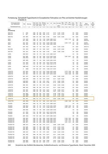

Das kann nicht sein. Den ARL gabs nur mit Euro 3. Im Anhang findest du einen Auszug der 2006er KBA-Übersicht. In der 2007 steht der Motor nicht mehr drin.
Wenn man einen Partikelfilter nachrüstet verbessert sich nur die Schadstoffgruppe, nicht aber die Schadstoffklasse.
Die grüne Plakette ist mit Partikelfilter ohne Probleme möglich. Euro 4 jedoch nicht.
