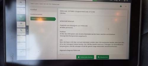

ich habe folgendes Problem. Mein Seat Leon FR mit DSG-Getriebe ist nach einem Einkauf nicht mehr angesprungen. Wenn Ich die Zündung anmachte, ging das Radio an und die Lampen in der Armatur leuchteten wie gewohnt. Dann kam die Meldung "Stabilisierungskontrolle (ESC)" und Reifendruck überprüfen. Wenn Ich dann den Motor starten wollte, Stand im Display "Bitte P/N einlegen". Das Auto war zu diesem Zeitpunkt in P. Ein Motorgeräusch kam nicht. Ich habe den Schlüssel rausgezogen wieder reingesteckt und mit Pausen dies 5 Minuten lang ohne Erfolg versucht. Da das Auto auf einem Parkplatz stand, bin ich nach 2 Stunden zurückgekommen und das Auto sprang ohne Fehlermeldung an. Ein Anzeichen auf irgendein Problem gab es vorher nicht. Ich brachte das Auto zur Werkstatt, sodass die den Fehler am Folgetag auslesen konnten. Diese haben lediglich ein Problem mit dem Turbo herausgelesen (Ladedruckregelung war es meine ich), welches jedoch schon seit 1,5 Jahre vorhanden ist und mich nicht stört, da ich hier nur ein Problem Merke wenn ich durchtrete. Des Weiteren sahen Sie mehrere CAN-Bus Fehler, welche erstmal rausgelöscht wurden. Da die Batterie auch solangsam überfällig war, wurde diese ausgetauscht.
3 Tage (ca. 90 Km) später kam die gleiche Meldung "Stabilitätskontrolle (ESC)" während der Fahrt. Hier hat das Auto kein Gas mehr genommen, der Motor drehte nur noch hoch, wie im neutralen Gang. Nach 3 Sekunden hatte dieser sich gefangen und ich konnte normal weiterfahren. Ich lies dann am Folgetag nochmal die Fehler in der Werkstatt auslesen und es waren wieder CAN-Bus-Fehler drin. Hier wollte die Werkstatt versuchen durch ausschalten von z. B. dem Spurhalte-Assistenten Fehler auszuschließen.
Nach weiteren 2 Tagen (ca. 60 km) kam die Meldung wieder, nur diesesmal hat sich das Auto nicht gefangen. Ein Mitarbeiter aus der Werkstatt kam zu mir (war in der Nähe) und hat nochmals die Fehler ausgelesen. Er hat gehofft, dass er durch das Löschen der Fehler das Auto zumindestens wieder zum anspringen bringen kann, sodass ich nach Hause fahren kann. Er sagte schon, dass das Auto besser zu SEAT selbst sollte, da es anscheinend ein Fehler mit der Elektronik ist.
Die Fehlercodes durfte ich abfotografieren (Bilder 1 - 4). Das Auto wurde nach SEAT abgeschleppt, jedoch finden diese nach einer groben Suche auch nichts konkretes, da der Fehler bei denen am Folgetag nicht mehr aktiv war. Sie müssten die komplette Elektronik überprüfen und können mir nicht sagen, wie lange das im schlimmsten Fall dauert. Aufgrund der Stundensätze und der unbekannten Arbeitszeit X, sollen diese mit weiterer Arbeit erstmal warten, in der Hoffnung dass jemand von euch das gleiche Problem schoneinmal hatte und mir weiterhelfen kann.

Zu beachten ist, dass bei Bild 5 (Fehler war aktiv, Auto war in N und Handbremse gezogen, EPC leuchtet immer (das bereits mir bekannte Problem mit dem Turbo)) kein Gang oben rechts gezeigt wird. Nach Überprüfung beim funktionierendem Auto zeigt das es in jeder Situation einen Gang an, egal ob P, R, N oder D.
Daher gehe ich davon aus, dass es etwas mit dem Erkennen des Ganges zu tun haben könnte.

So, mein Auto läuft wieder. Also der Fehler war wie von dir beschrieben, exakt die selben Probleme. Alles wurde geprüft und der Fehler lag an der Mechatronik die an dem DSG Getriebe verbaut ist.
Ich habe es bei einem Fachbetrieb die nur Getriebe General überholen machen lassen. Leider war der Kostenpunkt 1200 Euro Netto. ??
Es wurde auch auf Verdacht ausgechselt. Jetzt fährt das Auto auch wieder und ich hoffe das bleibt auch so. Ich bin seit der Reperatur ca 100km an einem Stück gefahren und gesamt 200km. Toi toi toi.

Hallo zusammen
Bei mir ist der Fehler jetzt auch seit 2 Wochen weg.
Es lag bei mir an zwei losen Kontakten im Getriebesteuergerät.
Diese lagen wohl grundsätzlich drauf, aber sobald dies wärmer wurde verloren diese den Kontakt. Sobald der Bereich abgekühlt war, lagen diese wieder auf den Kontakten und das Auto lief wieder.
Die Kontakte wurden nun überarbeitet und seitdem gab es keine Probleme mehr.
